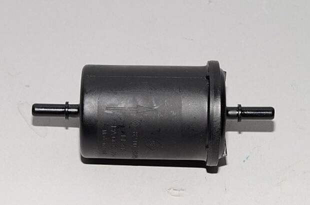

Новый топливный фильтр устанавливаем в обратной последовательности.
2278-4-21-10
Стрелка на корпусе фильтра должна быть направлена по ходу движения топлива (к задней части автомобиля).
