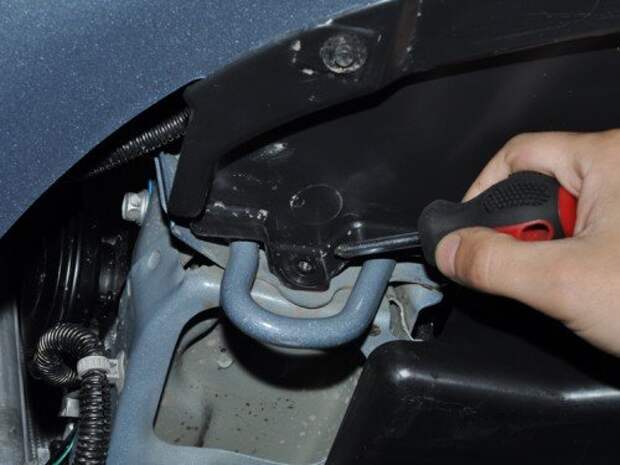

Замена ламп в противотуманной фаре Daewoo Gentra
В противотуманных фарах установлены лампы противотуманного света и дневного ходового огня. Работу по замене лампы противотуманной фары на автомобиле «Дэу Джентра» лучше проводить на смотровой яме или эстакаде.
Замену показываем на левой фаре, на правой фаре меняем лампы аналогично.
2303-17-11-01

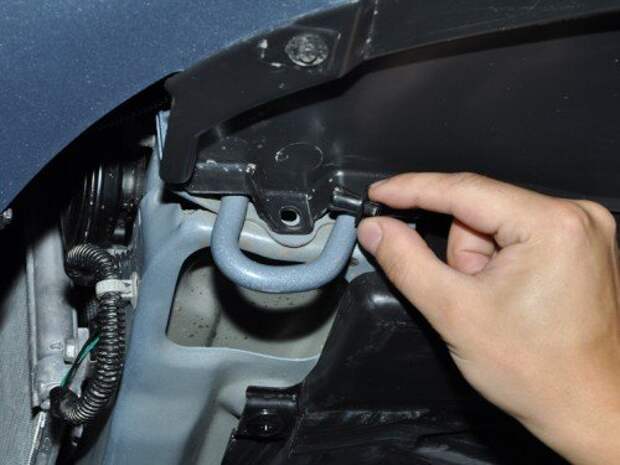

Крестообразной отверткой отворачиваем винт пистона.
2303-17-11-02
Вынимаем пистон крепления подкрылка к кузову.

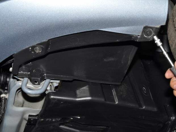

Головкой «на 7» отворачиваем два самореза крепления подкрылка к переднему бамперу.
2303-17-11-04

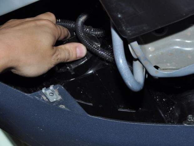

Отгибаем переднюю часть подкрылка.
2303-17-11-05

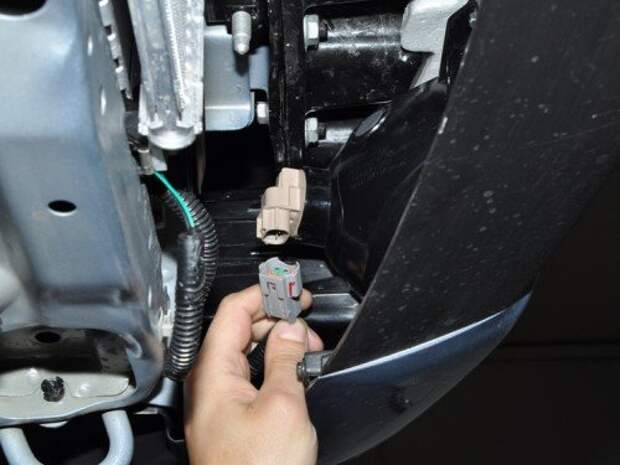

Нажав на фиксатор колодки проводов, отсоединяем колодку от патрона лампы дневного ходового огня.
2303-17-11-06

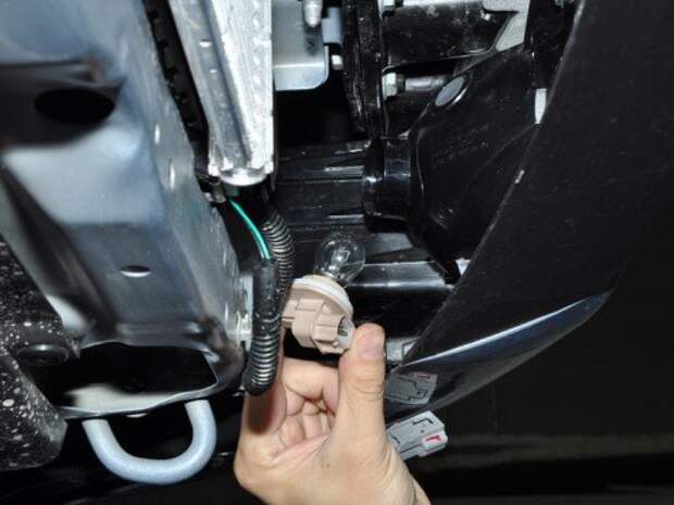

Повернув против часовой стрелки, вынимаем патрон с лампой из корпуса фары.
2303-17-11-07
Нажав на лампу, поворачиваем ее против часовой стрелки и вынимаем лампу из патрона.
Устанавливаем новую лампу P21W в обратной последовательности.

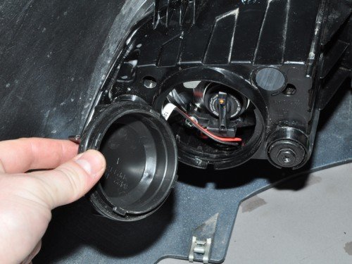

Поворачиваем против часовой стрелки крышку лампы противотуманного света.
2303-17-11-09
Снимаем крышку (для наглядности показано на снятом переднем бампере).
