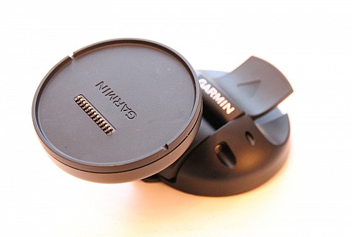

Начнем с монтажа. В комплекте предлагается нестандартное крепление на присоске — его ножка имеет дополнительную выдвижную секцию. Штука нужная. Во-первых, потому что ветровое стекло в машинах имеет разный наклон, так что при установке девайса потребуется подгонка его под себя. Во-вторых, помимо угла обзора экрана вам потребуется настроить и угол съемки камеры.
Вот тут-то и начинается интересное: на некоторых моделях авто, как ни крути, в кадр видеонаблюдения неминуемо попадет кронштейн с присоской (см. примеры видео ниже).
IMG_9333
Платформа крепления на магнитной основе — устройство к нему попросту примагничивается и держится надежно
К расположенному на стекле креплению подводится питание. Кабель короткий, так что скрытно проложить его не удастся — он непременно будет маячить перед глазами. А его толщина объясняется наличием дополнительного блока FM-приемника (о нем позже), который тоже требует питания. Зато к самому кронштейну устройство просто примагничивается — очень практичное решение!

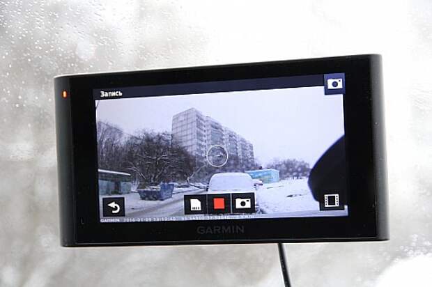

Для корректной картинки угол обзора камеры предварительно предлагается подстроить. Для это цели служит перекрестие в центре кадра. Картинку при этом вполне может испортить кронштейн устройства.

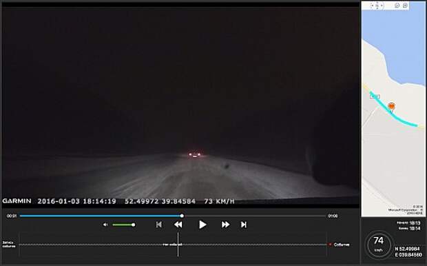

Съемка осуществляется посредством 3-мегапиксельной камеры, которая умеет фиксировать лишь 30 кадров в секунду (некоторые производители предлагают уже до 60 кадров). К качеству полученного видео при этом особых нареканий нет (если не считать упомянутые ранее помехи в кадре), хотя отдельных настроек (динамический диапазон или съемка в ночное время) осуществить нельзя. Подстраивается под наружное освещение камера самостоятельно. Встроенный в устройство аккумулятор позволяет при необходимости снимать до получаса с рук, а имеющейся в комплекте 8-гигабайтной карты хватит чуть более чем на пару часов видео с максимальным разрешением 1080 р. Можно использовать две карты формата microSD/microSDHC объемом до 64 Гб (первичный слот для карты памяти на устройстве отмечен красным цветом). Правда, оперативно переписать данные с одной на другую (если, к примеру у вас их потребует полицейский) не выйдет. Как и настроить отсечку роликов по длине — система сама разбивает их по своему усмотрению.
Зато можно защитить заинтересовавший ваш кусок от перезаписи нажатием кнопки на верхнем торце устройства. Для этого на карте памяти создаются отдельные папки для фото (устройство позволяет снимать и их), экстренных событий, а также защищенного и незащищенного видео. А теперь внимание, вопрос на засыпку. В Garmin nuviCam LMT Rus заложена возможность делать снимки экрана: где вы будете искать их впоследствии? Досрочный ответ: в самом устройстве (из 4 Гб встроенной памяти доступно лишь около 200 Мб) после подключения его к компьютеру. Без комментариев.
Полученное видео посредством фирменной программы Garmin Dash Cam Player можно не только просмотреть на компьютере, но и обрезать до нужного размера, чтобы впоследствии, скажем, поделиться им в соцсетях. Впрочем, на 6-дюймовом экране устройства просмотр тоже вполне информативен.
Простенькая фирменная утилита Garmin Dash Cam Player позволяет просматривать подробную информацию об отснятом видео, а также осуществлять его обрезку
