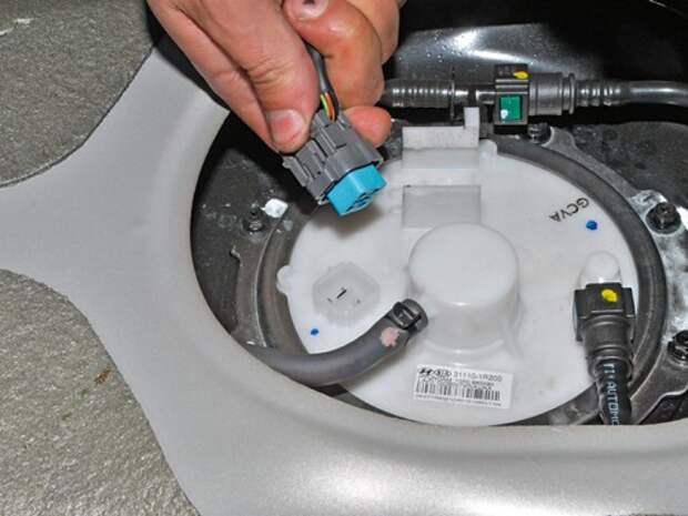

Ножом подрезаем герметик по периметру крышки лючка топливного модуля.
2272-6-3-03-06
Отводим крышку лючка.
2272-6-3-03-07
При выключенном зажигании сжимаем фиксаторы колодки жгута проводов и отсоединяем колодку от разъема крышки топливного модуля.
