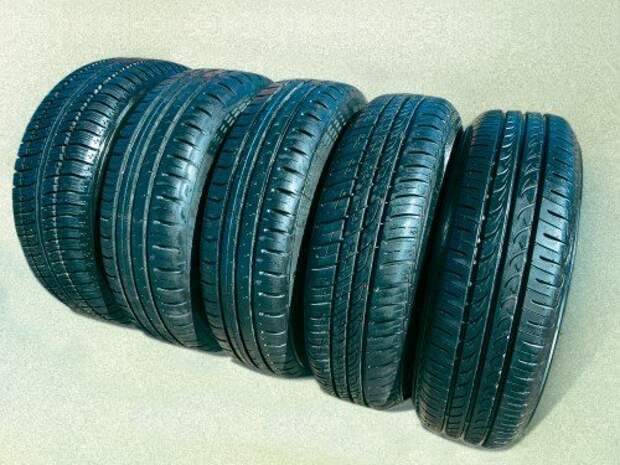

Наши подопытные шины (слева направо): Кама-217 (175/65 R14), ContiEcoContact 5 (175/65 R14 и 165/70 R14), Barum Brillantis 2 (165/70 R14) и Yokohama BluEarth (165/70 R14).
