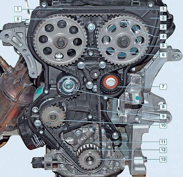

Привод газораспределительного механизма: 1 – метка на задней крышке привода ГРМ; 2 – задняя крышка привода ГРМ; 3 – шкив распределительного вала впускных клапанов; 4 – задающий диск датчика фаз; 5 – метка на шкиве распределительного вала; 6 – шкив распределительного вала выпускных клапанов; 7 – опорный ролик; 8 – натяжной ролик; 9 – зубчатый ремень; 10 – шкив насоса охлаждающей жидкости; 11 – метка на крышке масляного насоса; 12 – метка на шкиве коленчатого вала; 13 – шкив коленчатого вала.

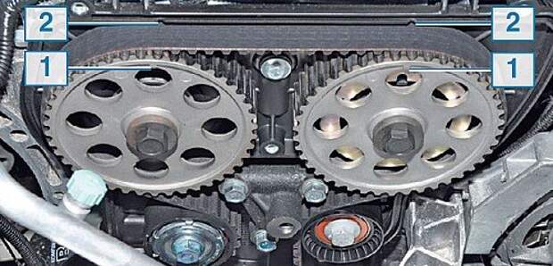

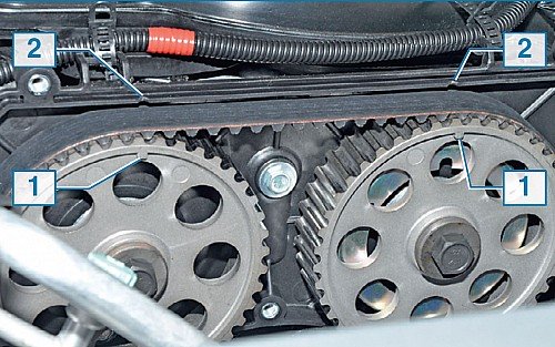

Для этого проворачиваем коленчатый вал (см. выше) по часовой стрелке до момента совмещения меток 1 на зубчатых шкивах распределительных валов с вырезами 2 на задней крышке привода ГРМ.
Если шкивы провернулись дальше, повторяем попытку, повернув коленчатый вал на два оборота.

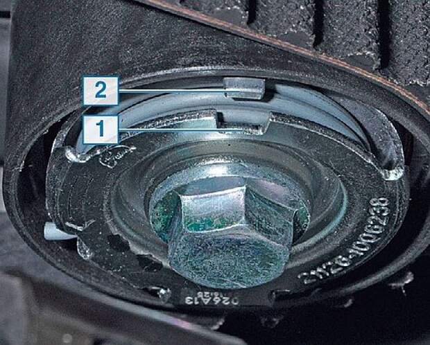

При нормальном натяжении ремня прямоугольный выступ 2 внутренней втулки натяжного ролика должен совпасть с вырезом 1 его наружной обоймы.
При нормальном состоянии ремня и незначительном несовпадении выступа с вырезом на натяжном ролике (не более чем на половину ширины выступа) необходимо отрегулировать натяжение ремня.

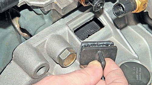

Для контроля положения коленчатого вала вынимаем резиновую заглушку в верхней части картера сцепления (для наглядности показано при отсоединенных шланге системы охлаждения и колодке жгута проводов датчика температуры охлаждающей жидкости)…

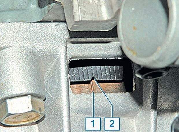

…и убеждаемся, что риска на маховике 1 расположена напротив прорези 2 верхней крышки картера сцепления.

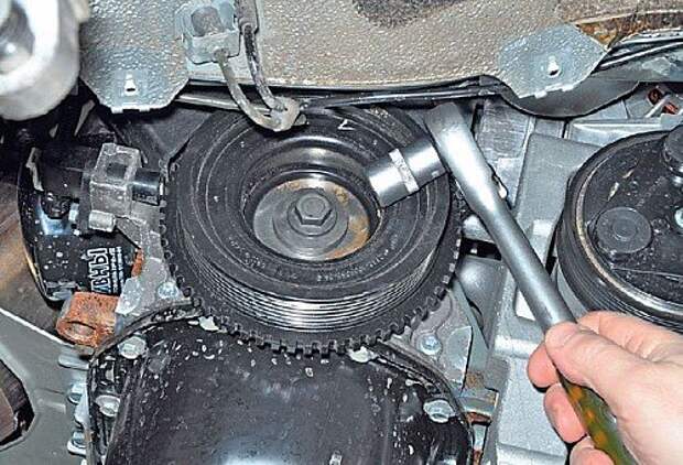

Чтобы зафиксировать коленчатый вал при отворачивании болта крепления шкива привода вспомогательных агрегатов, просим помощника включить пятую передачу в коробке передач и нажать педаль тормоза. Головкой «на 17» с большим воротком отворачиваем болт крепления шкива привода вспомогательных агрегатов.

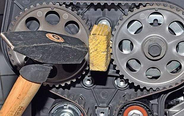

Для удобства последующей сборки перед снятием ремня можно зафиксировать шкивы распределительных валов друг относительно друга с помощью простого приспособления – клина из мягкой древесины.
Снимок000000000
Аккуратно, с небольшим усилием забиваем клин между зубьев шкивов (располагая клин вдоль волокон древесины).

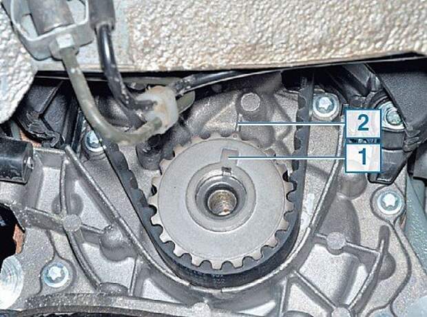

…по совмещению метки 1 на зубчатом шкиве коленчатого вала с меткой 2 (ребро) на крышке масляного насоса.
