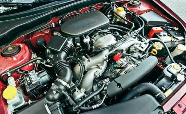

Моторы серии EJ прозвали «ежами» – по латинскому индексу. Атмосферные агрегаты 2.0 и 2.5 визуально ничем не отличаются друг от друга.

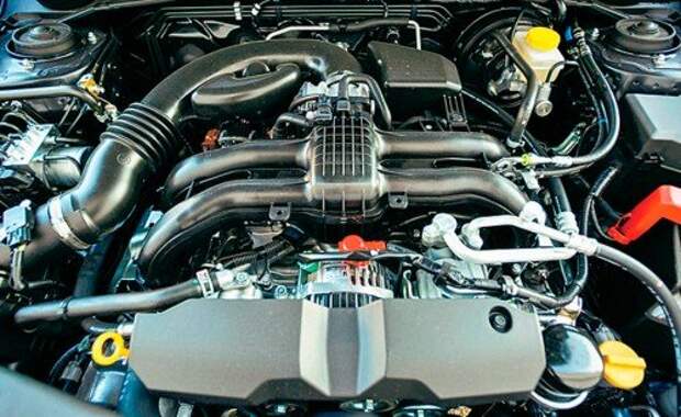

Атмосферные двигатели серии FB 2.0 и 2.5 легко отличить от «ежей» по черному пластиковому впускному коллектору и верхнему расположению масляного фильтра.

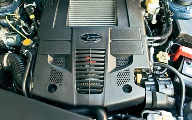

Наддувный мотор EJ25 – последний из могикан. В России он остался только под капотом нового Subaru WRX STI c высокой степенью форсировки.

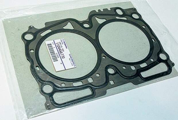

Притирка контактных поверхностей блока цилиндров и головок уменьшает их высоту и, соответственно, повышает степень сжатия в цилиндрах. Для компенсации рекомендуют устанавливать более толстые прокладки головки блока.

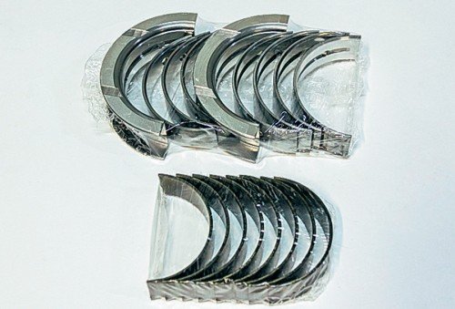

Комплект заводских вкладышей используют только владельцы машин с атмосферными моторами. Хозяева автомобилей с наддувными агрегатами предпочитают тюнинговые запчасти.

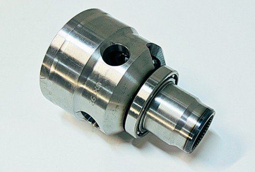

На машинах с гидромеханическими автоматами стоят оригинальный межосевой дифференциал и устройство его блокировки. В паре с наддувными моторами они более замысловаты. Но в обоих случаях серьезных нареканий по поводу их надежности нет.

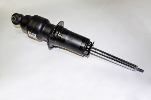

Несмотря на кусачую цену задних самоподкачивающихся амортизаторов, владельцы Форестеров, любящие погонять, готовы раскошелиться. Ведь без них поведение машины лишено азарта.

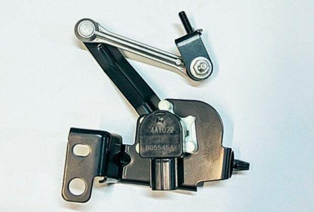

Чтобы продлить жизнь датчика корректора фар на рычаге задней подвески, периодически смазывайте шарниры в его подвижных соединениях.

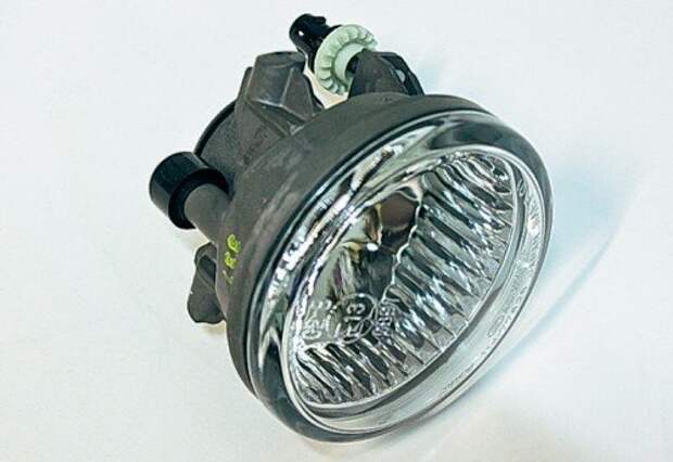

Тонкими стеклами передних противотуманок, которые на раз трескаются от перепада температур, «прославились» многие автопроизводители. Subaru не исключение.

Особенность подвески Форестера – задние самоподкачивающиеся амортизаторы, обеспечивающие постоянный клиренс вне зависимости от загрузки автомобиля и меньшие крены в поворотах. Но они быстро умирают на убитых дорогах после нескольких серьезных пробоев на нагруженной машине. Благо, есть альтернатива оригинальным деталям, оцениваемым в 25 000 рублей. Система подкачки встроена в шток и корпус амортизатора. Поэтому за 17 тысяч устанавливают комплект из двух обычных амортизаторов с соответствующими им пружинами. В повседневных режимах езды разница в поведении автомобиля не будет разительной.

Единственное слабое место светотехники – тонкие стекла передних противотуманок. Часто они трескаются из-за резкого перепада температур – например, когда на включенные фары попадает вода при езде по лужам или при штурме высоких сугробов.

На пробеге более 100 000 км иногда отказывает датчик корректора фар, расположенный на рычаге задней подвески, по которому система определяет положение кузова. Закисают шарниры в его подвижных соединениях. При этом загорается ошибка системы и корректор опускает фары в нижнее положение.
