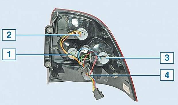

Расположение ламп в заднем фонаре автомобилей Лада Приора выпуска с 2013 года с кузовами седан и хэтчбек: 1 – лампа указателя поворота; 2 – лампа противотуманного света; 3 – лампа света заднего хода; 4 – блок светодиодов, отвечающий за габаритный свет и сигнал торможения
ф1
Расположение ламп в заднем фонаре автомобиля Лада Приора выпуска до 2013 года с кузовом седан: 1 — лампа света заднего хода; 2 — лампа габаритного света и сигнала торможения; 3 — лампа сигнала указателя поворота; 4 — лампа противотуманного света

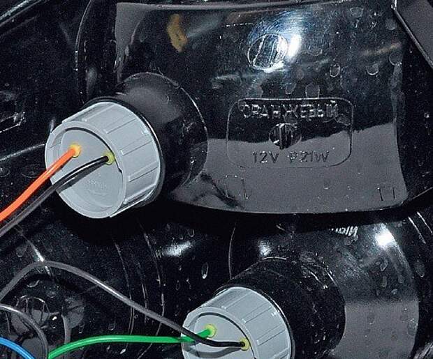

Операции по замене остальных ламп выполняем аналогично. К каждому патрону лампы помимо «массового» провода черного цвета подведены другие провода, имеющие различные цвета. Чтобы не перепутать патроны ламп при их установке, на корпусе фонаря указаны соответствующие цвета проводов.
DS4 45565557
Например, на корпусе фонаря рядом с гнездом для патрона лампы имеется надпись «оранжевый», соответствующая оранжевому проводу патрона лампы.
