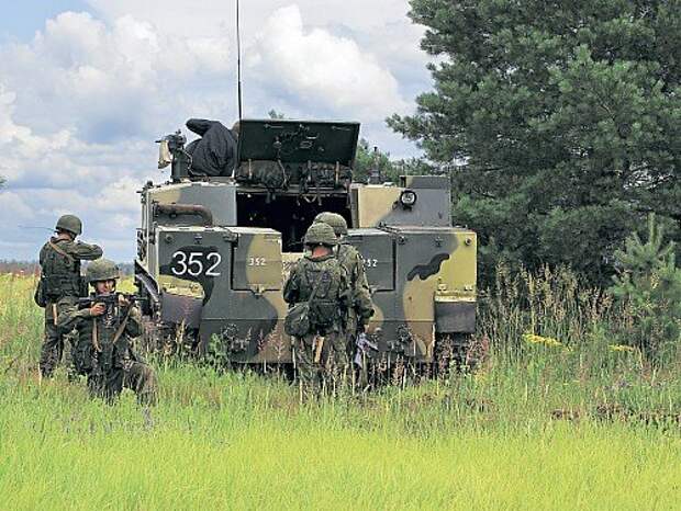

Боевая машина по имени Ракушка дебютировала на майском параде Победы, но затерялась на фоне танков и ракетных комплексов. Обидно! Новейшая разработка нашей оборонки в нынешнем году начала поступать в воздушно-десантные войска.

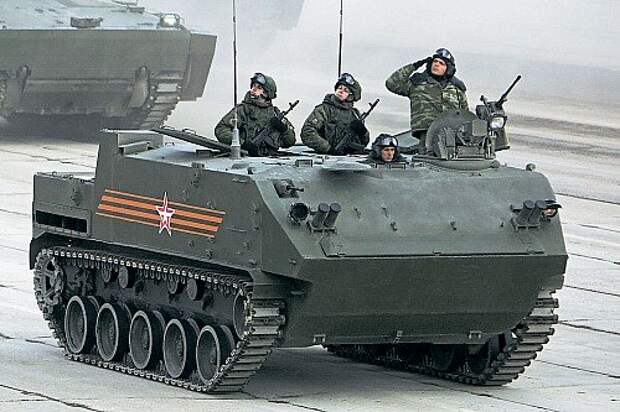

Дебют Ракушки на параде Победы. Хорошо видны резиновые вставки в траки гусениц для движения по асфальту и брусчатке.

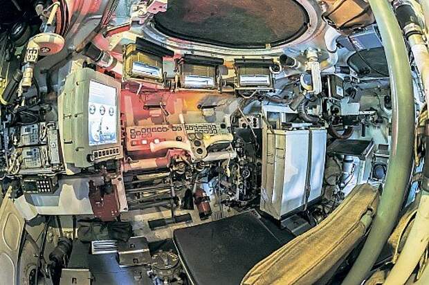

Обороты, скорость, пройденный путь, моточасы отображаются на цветном мониторе. Можно вывести и другие показания. Место механика-водителя – в центре машины. Командир – слева, десантник и по совместительству стрелок курсового пулемета – справа. Рычаг полуавтоматической коробки передач и штурвал управления. Черная кнопка в центре ступицы включает режим вращения на месте.
Меньше всего простора у командира. Его кресло окружено приборами и оптикой, а люк, пожалуй, самый узкий. Неудивительно: рядом на крыше элементы крепления дистанционно управляемого пулемета кругового обстрела, прицельного и приборного комплексов и осветителя. Еще один пулемет, курсовой, установлен в передней части справа, перед сиденьем десантника. Здесь тоже достаточно комфортно.
Рабочее место механика-водителя похоже на то, что в БМД‑4М. Вместо руля – штурвал. Рядом рычаг четырехступенчатой полуавтоматической коробки передач. Педалей две: газ и тормоз. Кресло легко поднять вверх, чтобы управлять машиной, высунув голову в открытый люк.
В боевой обстановке (при закрытом люке) ориентируются по трем перископическим приборам наблюдения, причем центральный при необходимости заменяется прибором ночного видения. Аналоговых приборов в Ракушке нет. В распоряжении механика-водителя огромный дисплей цифровой информационно-управляющей системы. Все параметры – температура, давление, напряжение, обороты, скорость и прочее – отображаются на цветном жидкокристаллическом экране.

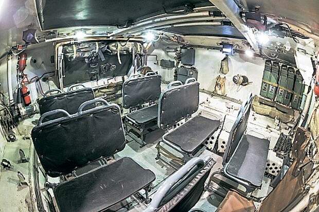

Десантное отделение вмещает 13 бойцов или 2 тонны груза. Для спартан- ского салона бронетехники здесь достаточно просторно.
Десантное отделение вмещает 13 бойцов или 2 тонны груза. Для спартанского салона бронетехники здесь достаточно просторно.
В десантном отделении у каждого борта по три двухместных сиденья. Выглядят они простовато, но удобные. Приятно, что колени рослого человека не упираются в спинки передних кресел. Эти сиденья можно откинуть к бортам. Если потребуется перевезти ящики с боеприпасами, бочки с ГСМ, запчасти и другие грузы, их закрепляют с помощью ремней. Вдоль бортов – приспособления для фиксации носилок с ранеными. Носилки могут располагаться в три яруса.
