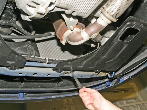

Если двигатель горячий, необходимо дать ему остыть, а затем сбросить избыточное давление в системе охлаждения, отвернув крышку расширительного бачка. Конструкция системы охлаждения позволяет слить охлаждающую жидкость через сливной штуцер, расположенный в нижнем бачке радиатора.
2199-5-01-04
Расположение сливного штуцера.

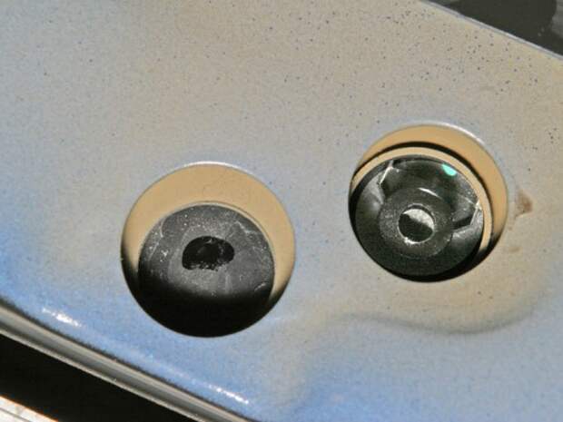

Сливной штуцер системы охлаждения направлен вниз и входит в отверстие нижней поперечины рамки радиатора.

Отверткой отворачиваем пробку сливного штуцера.
Сливаем жидкость из двигателя в подставленную емкость. Для улучшения слива жидкости из двигателя отворачиваем крышку расширительного бачка. Заворачиваем пробку сливного штуцера. Через расширительный бачок заполняем систему охлаждающей жидкостью. Пускаем двигатель. На работающем двигателе несколько раз поочередно энергично сжимаем шланги системы охлаждения — это поможет жидкости заполнить систему и вытеснить из нее воздух.
