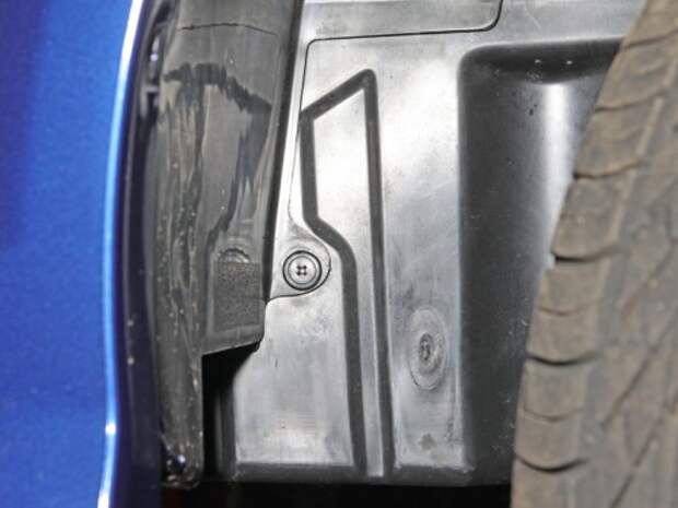

При замене лампы вторым способом снизу автомобиля вынимаем пистон. Головкой «на 7» отворачиваем два самореза крепления подкрылка к переднему бамперу…
2199-7-13-11-05
…и два самореза крепления подкрылка к бамперу в нише колеса.
2199-7-13-11-06
