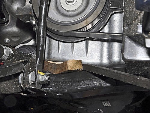

Вставляем между поддоном картера двигателя и подрамником деревянный брусок так, чтобы правая опора силового агрегата перестала удерживать вес агрегата. Для этого широкой монтажной лопаткой приподнимаем двигатель.

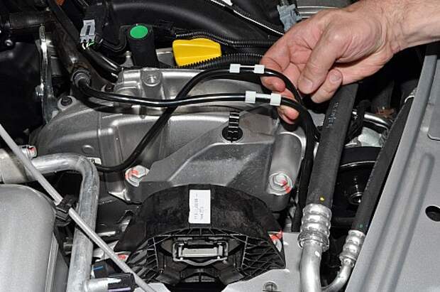

Вынимаем из держателей, расположенных на кронштейне опоры, трубки подвода топлива к рампе и подвода паров топлива к ресиверу.

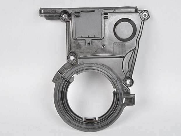

Снимаем верхнюю (см. выше) и нижнюю крышки привода ГРМ.
2271-3-8-06-07
Для снятия нижней крышки привода ГРМ головкой «на 8» отворачиваем четыре болта ее крепления.
2271-3-8-06-08
Снимаем нижнюю крышку.

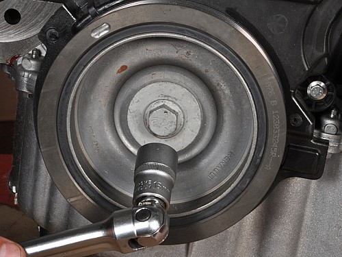

Для проворачивания коленчатого вала вворачиваем на место болт крепления шкива привода вспомогательных агрегатов, установив между шайбой болта и торцом вала проставку (втулку или набор шайб).

Проворачиваем коленчатый вал по часовой стрелке за болт крепления шкива привода вспомогательных агрегатов до того момента, пока пазы на торцах распределительных валов не займут горизонтальное положение (расположатся параллельно плоскости разъема крышки и головки блока цилиндров) и будут смещены вниз относительно осей распределительных валов.

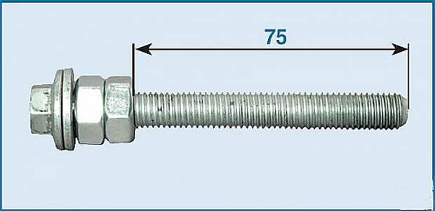

В качестве установочного пальца можно использовать болт с резьбой М10 и длиной около 100 мм.
1448280884_snimokrlapnlpnlaepnlppppppppppppppppppppppppppp
На болт наворачиваем две гайки М10 и законтриваем их так, чтобы длина резьбовой части была равна 75 мм.
Изготовленное приспособление — установочный палец вворачиваем в резьбовое отверстие блока цилиндров.

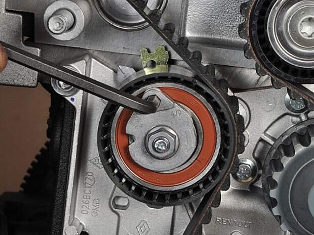

Ослабив ключом «на 13» затяжку гайки крепления натяжного устройства, поворачиваем ролик против часовой стрелки, уменьшая натяжение ремня привода ГРМ.
2271-3-8-06-19
Снимаем ремень с натяжного ролика…
2271-3-8-06-20
…и затем — со шкивов насоса охлаждающей жидкости, коленчатого и распределительных валов.

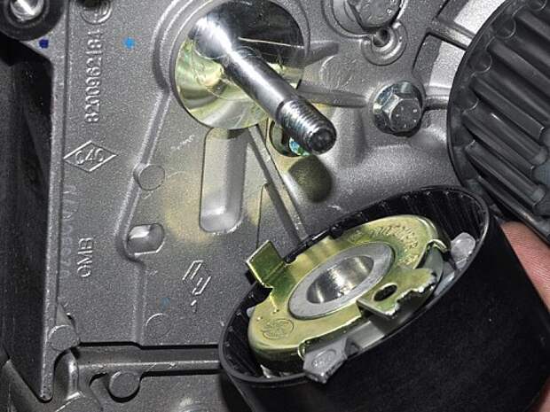

2271-3-8-06-21
Отворачиваем гайку крепления натяжного устройства и снимаем его.

Затем одновременно надеваем ремень на ролик натяжного устройства и устанавливаем устройство на шпильку корпуса насоса охлаждающей жидкости.
2271-3-8-06-25
При установке натяжного устройства вставляем отогнутый конец кронштейна в углубление корпуса насоса охлаждающей жидкости.

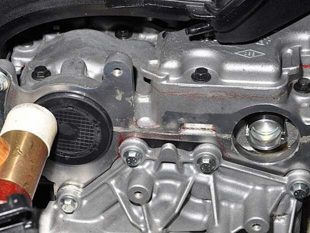

Легкими ударами молотка с пластмассовым бойком запрессовываем новые заглушки в отверстия головки блока цилиндров.

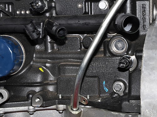

Одновременно помощник должен фиксировать конец подъема поршня в первом или четвертом цилиндре с помощью длинной, тонкой и, главное, чистой отвертки, вставленной в свечное отверстие одного из соответствующих цилиндров вертикально.
В этом положении яркой краской наносим метки, однозначно определяющие взаимное расположение шкивов.

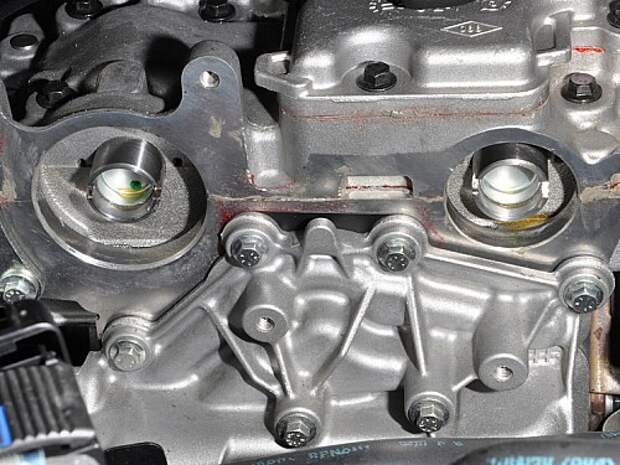

Вот тут нас и подстерегает некоторая сложность. Дело в том, что распределительные валы, как только перестают быть связанными ремнем, самопроизвольно поворачиваются на небольшие углы под действием пружин клапанов. Пока оставляем их в тех положениях, в которых они сами остановились. Ни в коем случае не меняем положение коленчатого вала. Заменяем ролики и, предварительно надев ремень на шкивы распределительных валов, просим помощника довернуть распределительные валы до точного совмещения меток на них.
Напоминаем, самопроизвольно валы довернулись только на очень небольшие углы.
Причем шкив, который, преодолевая сопротивление пружин, надо вращать по часовой стрелке (вал выпускных клапанов), можно поворачивать накидным ключом «на 18» за гайку крепления шкива. (Гайка будет работать в сторону затяжки, что не страшно.) Другой шкив часто не требует корректировки, а если таковая понадобится в сторону отворачивания гайки, то можно шкив повернуть простейшим приспособлением, изготовленным из отрезка трубы с отверстиями, просверленными в обеих стенках у одного из концов на расстоянии 55-65 мм. В отверстия следует вставить болты М8 достаточной длины. Для повышения жесткости можно закрепить их гайками. Зацепив болты за спицы шкива, отрезком трубы, как рычагом, доворачиваем его на нужный угол.
Итак, помощник удерживает оба шкива в нужном положении (по меткам). Ремень уже находится на шкивах распределительных валов. Надеваем ремень на шкивы коленчатого вала, помпы и на ролики. Проверяем, не провернулся ли коленчатый вал, по метке в окне картера сцепления. Предварительно подтягиваем натяжной ролик и еще раз проверяем метки на шкивах распределительных валов и маховике коленчатого вала. Очень небольшое расхождение допустимо, ошибка на зуб – весьма заметна, и в этом случае предстоит установить ремень снова. Только если мы обнаружили совмещение всех меток и затянули крепление натяжителя в некотором достаточно подтянутом положении, можно очень осторожно, вручную, провернуть двигатель на два оборота коленчатого вала. Если после двух оборотов коленвала все метки снова совпали, можно приступать к точной регулировке натяжения ремня, как описано выше.
