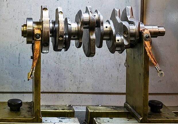

Станок магнитной дефектоскопии. Коленчатый вал кладут на две опоры с обмотками (отрицательный и положительный полюсы), смазывают специальным маслом и посыпают металлическим порошком. При прохождении тока через вал созданное магнитное поле выдает скрытые трещины, характерно выстраивая над ними частицы порошка.

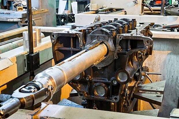

Горизонтально-хонинговальный станок. Длинный вал с резцами проходит сквозь блок: немного растачивает поврежденные постели коленвала и одновременно делает идеально ровную ось для его вращения. Станок именно хонинговальный, а не расточный, так как снимает очень тонкий слой металла.

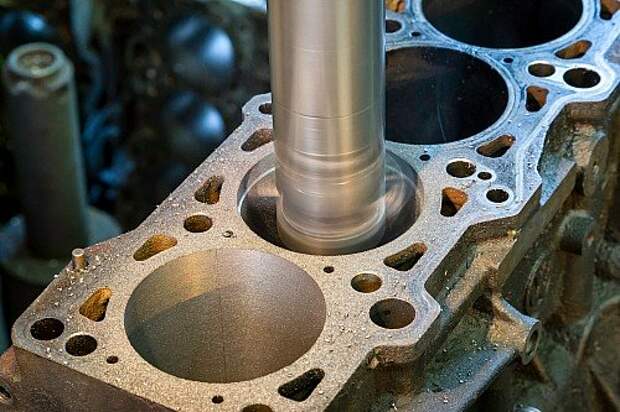

С одинаковым успехом растачивают цилиндры и чугунных блоков, и алюминиевых, причем на одном и том же станке. Меняют лишь резцы и скорость обработки: для чугуна – более жесткие резцы и низкие скорости, для алюминия – наоборот.

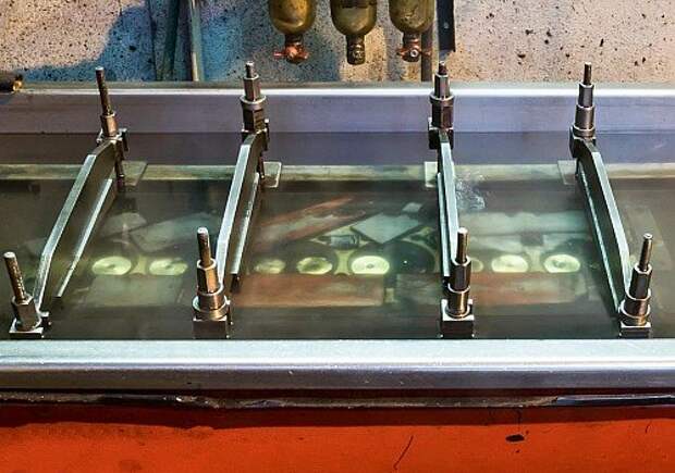

Ванну для опрессовки блоков цилиндров и их головок наполняют горячей водой, чтобы от высокой температуры расширились даже скрытые трещины. В рубашку охлаждения узлов подают воздух под давлением 3 бара и закрывают соответствующие технологические отверстия. Трещина выдаст себя пузырьками воздуха.

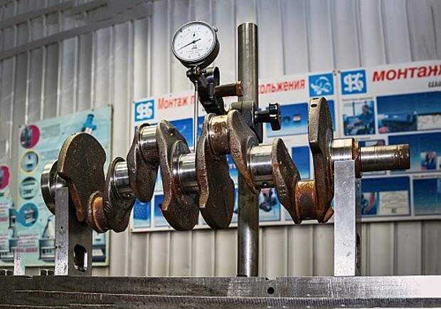

Входная диагностика и измерение деталей при приемке – отличительная черта профессионального мотороремонтного сервиса.
