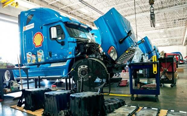

Особняком для компании Shell стоят так называемые полевые испытания собственной продукции. На дорогах общего пользования в разных уголках света работает более 450 автомобилей – представлена вся техника, в которой используются масла Shell, включая легковые машины. Суммарный годовой пробег подопытных составляет в среднем 64 млн км!
Применительно к тяжелым грузовикам система полевых тестов выглядит следующим образом. Shell предпочитает работать со сравнительно небольшими компаниями, эксплуатирующими от 20 до 70 машин. Такой парк обслуживается, как правило, на одной базе. В этом случае Шеллу не надо заботиться об обеспечении смазочными материалами и контролировать механиков и водителей, чтобы те в точности выполняли все инструкции.
Результаты поступают быстро. В США магистральный тягач наматывает за три года до 800 тысяч миль (почти 1,3 млн км)! По окончании запланированного цикла эксперты полностью разбирают двигатель и оценивают состояние деталей. В машины заливают не только серийные масла – проверяют также продукцию конкурентов и собственные экспериментальные разработки. Риск для перевозчика? Не без этого. Но, думается, нефтяники умеют делать выгодные предложения.

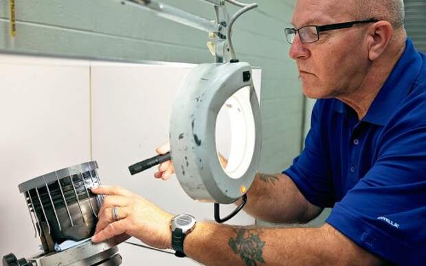

Двигатели грузовиков, работающих на опытном масле, осматривают с особой тщательностью – в лаборатории и под микроскопом.

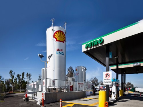

Другое перспективное направление – топливо нового типа. Всем хорошо известен пропан-бутан (сжиженный нефтяной газ, или LPG) и метан (сжатый природный газ, или CNG). А в Сан-Антонио я впервые услышал о сжиженном природном газе (LNG). Это тот же метан, но охлажденный до –160 ºС. Переходя в жидкое состояние, он уменьшается в объеме в 600 раз и становится еще чище. Эксперименты по превращению LNG в моторное топливо ведутся с начала 1990‑х годов. Его применяют в тепловозах, грузовиках и на судах. Будущее сжиженного метана туманно, а у фирмы Shell уже готово специальное масло для двигателей, работающих на этом топливе, и открыто несколько заправок для тягачей. К слову, в родном отечестве госпроект строительства сети метановых АЗС уже несколько лет не сдвигается с мертвой точки.
По оценкам фирмы Shell, природного газа планете хватит еще минимум на 230 лет. Посему сжиженный метан расценивают как весьма перспективное топливо.
