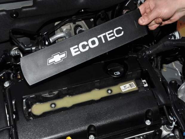

Снимаем крышку свечей зажигания.

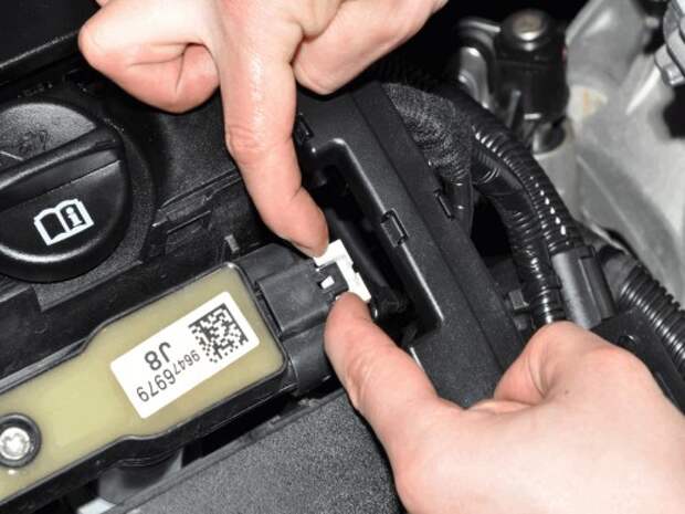

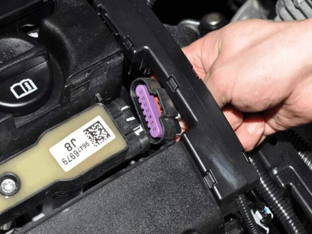

Сдвигаем стопорный элемент колодки проводов и, нажав на фиксатор колодки,..
2290-4-12-03
…отсоединяем колодку от разъема модуля зажигания.

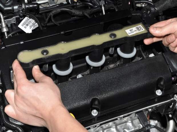

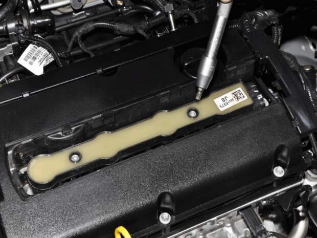

Ключом Torx Т-40 отворачиваем два винта крепления модуля зажигания.
2290-4-12-05

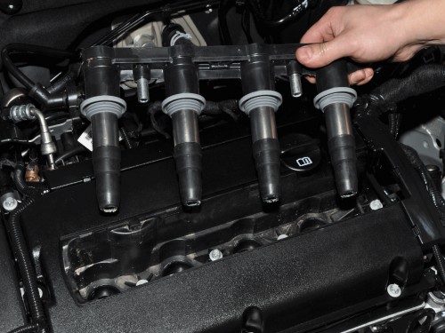

Приподнимаем модуль зажигания, стягивая наконечники модуля со свечей зажигания.
2290-4-12-06
Снимаем модуль зажигания.

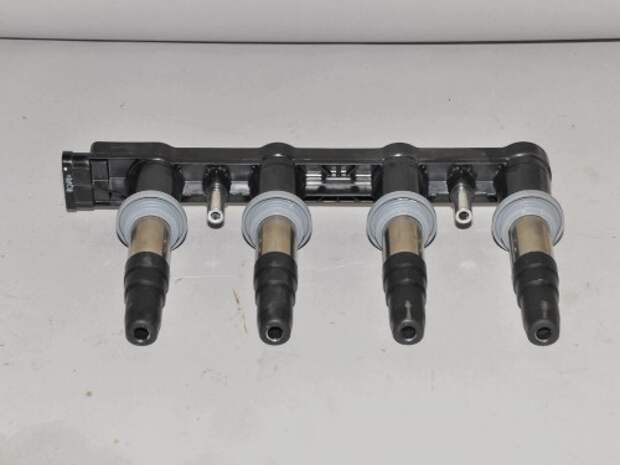

На модуле зажигания надеты четыре уплотнителя.
Порванные или потерявшие эластичность уплотнители заменяем новыми.

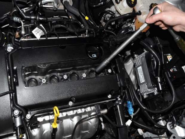

Высокой (свечной) головкой «на 16» с удлинителем выворачиваем свечу зажигания.
2290-4-12-09
Вынимаем свечу из свечного колодца.
Устанавливаем новую свечу в обратной последовательности.
