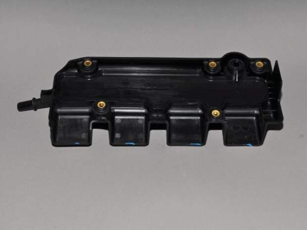

На обратной стороне крышки установлен маслоотделитель системы вентиляции картера (для наглядности показан на демонтированной крышке).
2297-4-12-04
Вынимаем из крышки резиновый уплотнитель маслоотделителя.
Если уплотнитель порван, потрескался или потерял эластичность, заменяем его новым.

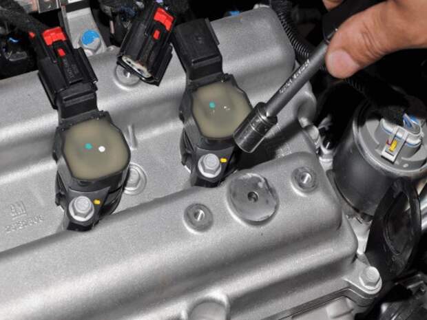

Головкой «на 10» отворачиваем болт крепления катушки зажигания.
2297-4-12-08
Снимаем катушку зажигания.
Катушка уплотняется в крышке головки блока резиновой втулкой, а на свече зажигания – резиновым колпачком.
