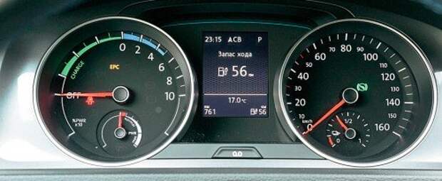

Приборы выполнены в традиционном фольксвагеновском стиле. Необычен лишь левый циферблат, показывающий интенсивность рекуперативной подзарядки батарей.

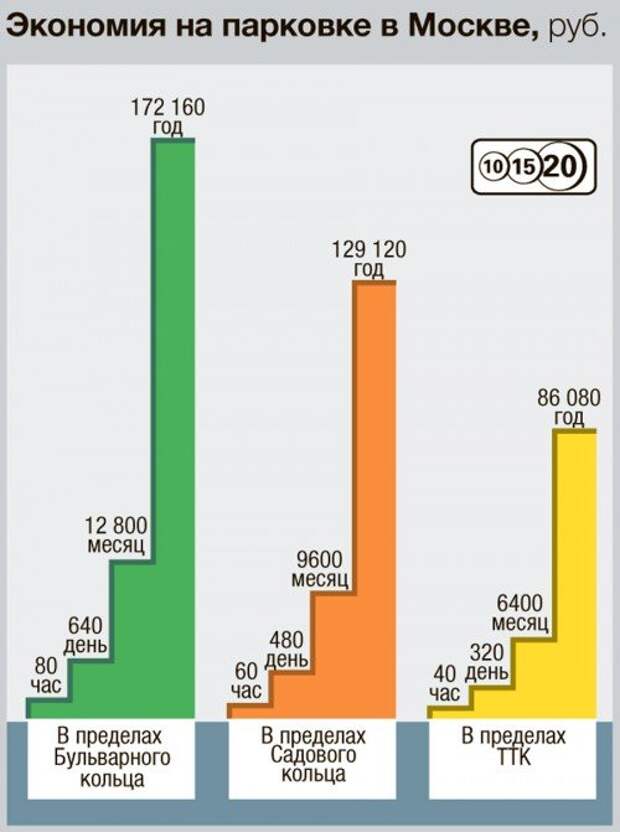

Насколько выгодно владеть электромобилем в Москве? Мы учли стоимость топлива, налоги, страховки и стоимость парковки в пределах центральной части столицы. Для справки: разрешено парковать электромобили бесплатно, поэтому для работающих в центре это становится весомой статьей экономии.
a-01
Год – 269 рабочих дней. Месяц – 20 рабочих дней. День – 8 рабочих часов. Час – час стоянки в рабочий день. Расчет не включает повышенный тариф на 75 «золотых» улицах в пределах Бульварного кольца, на которых берут 130 рублей начиная со второго часа парковки.
