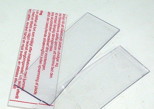

Во время теста для каждого образца жидкости заготавливают тарированную пластину из поликарбонатного стекла

Вместе с тем алгоритм их примерно таков. Сначала для каждого образца заготавливают тарированную пластину из поликарбонатного стекла. Чтобы создать в ее структуре механическое напряжение (что имеет место в отдельных изгибах поверхности фары), пластину перед началом испытаний закрепляют на особом станке (кондукторе), придавая тем самым изогнутый профиль. После этого кондуктор с пластиной в течение 48 часов выдерживают в жаровом шкафу при температуре +80 С.

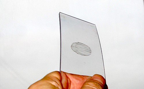

Несовместимая с поликарбонатом незамерзайка может привести в появлению на поверхности фары вот таких трещин
В процессе отстаивания на разогретую пластину периодически (по строго определенному временному алгоритму) наносят исследуемую незамерзайку. По завершении этого цикла испытаний оператор тщательно осматривает стекло на просвет для выявления трещин. Если их нет, значит жидкость можно рекомендовать к использованию — никакого вреда головным фарам, изготовленным из поликарбоната, она не нанесет.
