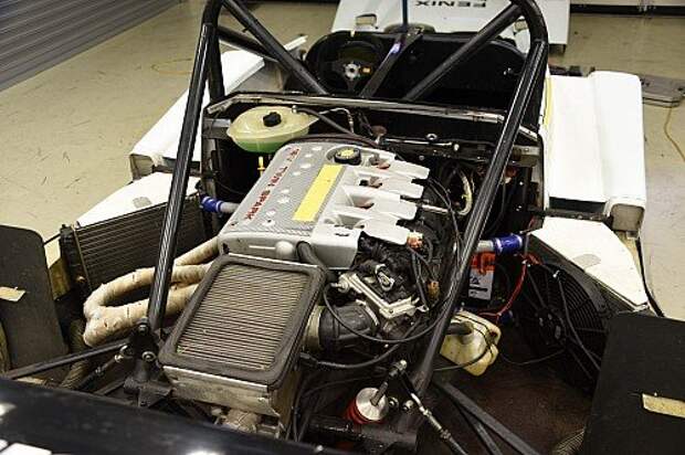

Со снятыми панелями кузова спортпрототип напоминает гоночную формулу. Двигатель Alfa Romeo 2,0 Twin spark мощностью 156 л.с. Для охлаждения использованы два радиатора ВАЗ-1111.
Со снятыми панелями кузова спортпрототип напоминает гоночную формулу. Двигатель Alfa Romeo 2.0 Twin spark мощностью 156 л.с. Для охлаждения использованы два радиатора ВАЗ-1111.

Мотор и коробку передач Ермилину пришлось брать из тех, что в тот момент были доступны. А именно: двухлитровый двигатель Alfa Romeo мощностью 156 л.с. в паре с пятиступенчатой кулачковой коробкой передач Hewland LD 201. По сути, на шасси, соответствующее международным требованиям, установили силовой агрегат, пригодный только для российского использования.

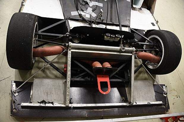

Передняя подвеска как у формул – по два  треугольных рычага с каждой стороны. Рулевой механизм реечный от ВАЗ-2108. Красные трубы – воздуховоды для охлаждения тормозных дисков.
Морально устаревшему двигателю с чугунным блоком цилиндров давно уже нечего делать на международных трассах. Ligier, например, использует в модели Js-53 мотор Honda мощностью 255 л.с. при тех же двух литрах рабочего объема. Зато Alfa Romeo из породы неубиваемых. Он доказал это многолетним трудом в формуле «Русь». Кроме того, есть доступ к конкретным данным мотора, что установлен в отечественном спортпрототипе, – конструктор ведет учет моточасов и пройденных километров. Fenix хоть и не пошел в серию в силу объективных причин, а на тестах намотал 3134 километра. По двигателю ни одной претензии и никаких профилактических вскрытий. К слову, 4-часовой марафон нынешней осенью прототип преодолел без единой поломки, а это еще 450 километров. За годы доводочных работ все детские болезни давно устранены, а дизайн нашего спортпрототипа оказался настолько удачным, что он до сих пор смотрится современно.

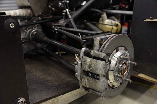

Задний колесный узел. Схождение регулируется тягой, развал – подбором регулировочных пластин. Тормозной диск Brembo, суппорт ВАЗ-2108.
