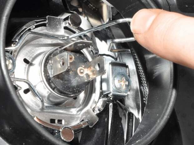

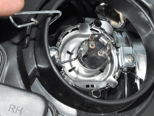

Нажав на конец пружинного фиксатора лампы, выводим его из зацепления с крючком отражателя.
