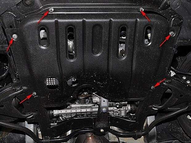

Снизу автомобиля инструментальной головкой «на 10» отворачиваем шесть болтов крепления защиты силового агрегата и снимаем защиту.

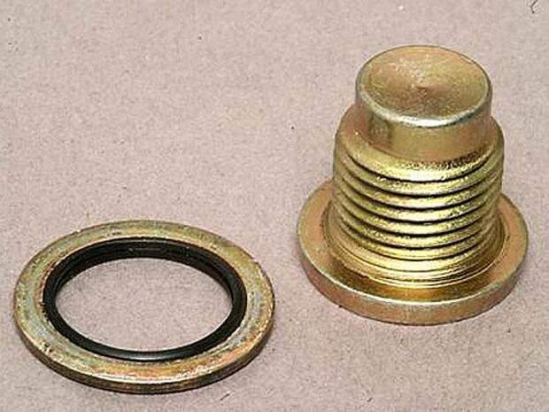

Под пробкой установлена стальная шайба.
1447265883_2163_13_05a_02
Для исключения течи масла из поддона картера по поверхности отверстия шайбы привулканизирован тонкий слой резины.
Осматриваем шайбу. В случае повреждения резинового уплотнения заменяем шайбу новой. При отсутствии новой штатной шайбы можно установить под пробку медную шайбу с диаметром отверстия 18 мм.
