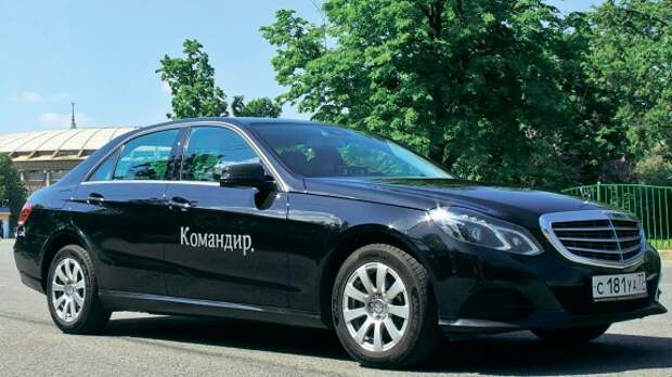

Как Mercedes-Benz E-класса уживается в шкуре такси
Информацию предоставила одна из компаний, у которой есть не только парк таксомоторов, но и свой сервис. Она использует одни «мерседесы» – микроавтобусы «Вито» и седаны Е-класса. Последних – 170 штук, все с бензиновым мотором мощностью 184 л.с. Их эксплуатируют три года или до почтенных 250 000 км пробега. Пожалуй, в таких условиях «Мерседес-Бенц Е 200» должен быстро показать все свои слабые и сильные стороны! Машины обслуживают по полной программе согласно заводскому регламенту, причем сертифицированный сервис выполняет весь спектр работ. СЕБЕ НА УМЕ Нынешний E 200 оснащается вовсе не 2-литровым (индекс больше не соответствует рабочему объему в кубических сантиметрах с отброшенным нулем), а наддувным мотором объемом 1,8 л. До капитального ремонта он может спокойно отходить 400 000 км – если, конечно, с ним не случатся приключения, о которых мы поведаем ниже. Одно из слабых мест – механизм ГРМ. На дорестайлинговых моделях, выпущенных до 2013 года, распространены случаи растяжения цепи и неисправности муфты системы изменяемых фаз на впускном валу. В муфте разрушается фиксатор блокировки механизма опережения, и мотор издает дизельный грохот. Для появления течи модуля масляного фильтра достаточно резкого понижения температуры с 0 до –10 ºС.
Срок жизни нового узла будет примерно таким же. Проблема неизлечима. Что касается цепи, то по регламенту после 100 000 км пробега проверяют ее растяжение, а после 120 000 км обязательно меняют. На деле разброс ресурса может быть от 70 000 до 130 000 км. Подскажет близкую замену только шум, появившийся в ГРМ; если не обращать на него внимания, то рано или поздно цепь перескочит зубья, что приведет к встрече поршней с клапанами. После модернизации эти элементы ГРМ были усилены: цепь и все детали муфты теперь проходят улучшенную закалку. В итоге цепь стала практически вечной – как и внутренний фиксатор у муфты. И всё бы хорошо, но кому-то взбрело в голову изменить крепление муфты, убрав шпонку. В результате проблем стало еще больше. Теперь впускную муфту проворачивает и она рвет тарелку датчика положения распредвала, расположенную на нем же. Беда еще и в том, что это может произойти в любой момент – нет никакой зависимости от условий эксплуатации. Бывали случаи замены и на 15 000 км. Ресурс турбины составляет около 150 000 км, после этого она начинает гнать масло. Иногда бывают случаи течи масляных трубок турбины. Они сидят на частично пластиковых уплотнителях, которые от воздействия высоких температур со временем становятся хрупкими. Льющееся из трубок масло попадает на генератор, размещенный аккурат под ними. Если течь небольшая и сразу не была обнаружена, то потеки масла начинают закоксовываться внутри генератора – в этом случае рано или поздно неизбежен его ремонт. Если же действовать по горячим следам, есть шанс просто отмыть генератор. Электронный термостат часто залипает в открытом положении. Понять это можно только зимой по медленному прогреву мотора. На предыдущем поколении «Е-класса» в таких случаях на панели приборов загоралась контрольная лампа. В салоне запахло паленым пластиком? Надо проверить патрубок системы наддува, установленный за интеркулером. Он имеет привычку плавиться от перегрева. Течь модулей масляного фильтра – проблема всех машин. Пластиковый корпус имеет алюминиевую пластину, к которой прикреплен теплообменник, – место сопряжения элементов из разных материалов и начинает подтекать. Происходит это при первом существенном перепаде температур в зимний период. Плоскость контакта коробит, что и вызывает течь. ПЯТЬДЕСЯТ НА ПЯТЬДЕСЯТ Семиступенчатая автоматическая коробка передач обычно не переживает перегрева. Причем предупреждающая индикация на панели приборов появляется с явным опозданием – когда уже сбоит система управления и горят фрикционы. Первым делом умирают менее массивные диски высших передач. Избавит от ремонта коробки и продлит ей жизнь мойка радиаторов системы охлаждения с их полным снятием через каждые 60 000 км пробега. Как и в двигателе, в «автомате» есть элемент, который не подчиняется никаким законам. Внутренняя плата управления коробкой может выйти из строя на любом пробеге – в ней сгорает микросхема (не путайте с блоком управления, который установлен снаружи). При данной проблеме коробка переходит в аварийный режим с движением только на второй передаче. Плата управления автоматической коробкой стоит около 25 000 рублей. К сожалению, ничто не способно продлить ей жизнь: откажет, когда вздумается. Заводской регламент замены масла и фильтра в «автомате» предписывает производить эту операцию каждые 60 000 км. В целом при должном обслуживании коробка может прожить 400 000 км. Есть, конечно, отдельные случаи, когда агрегат умирал и на 50 000 км, но причина таких отказов кроется в явном заводском браке. С ПЕРЕМЕННЫМ УСПЕХОМ Рулевая рейка начинает стучать и течь после 100 000 км. Текут боковые сальники, которые одновременно являются и опорными элементами, издающими стук. Поменять их очень сложно, поэтому рейка считается неремонтопригодной. Цена узла около 120 000 рублей. С тягами и наконечниками проблем нет, их меняют только после ДТП. Обслуживание заднего редуктора с заменой масла предусмотрено на 100 000 км. Проблем с ним нет в принципе. Сальники начинают течь только к 200 000 км. Сайлент-блоки в подвеске ходят по 150 000 км, амортизаторы – по 100 000–140 000 км. В задней подвеске к 80 000 км умирают передние резиновые опоры. Дольше 100 000 км не живут и плавающие шарниры самоориентации колес в повороте. Правда, и стоят они всего 1500 рублей. В целом же задняя подвеска надежна. Кто бы мог подумать, что проворот муфты системы изменяемых фаз может привести к замене распредвала! В передней подвеске установлены регулируемые ступичные подшипники. Следует проверять их на каждом ТО и менять смазку – со старой могут сгореть. В запущенных случаях при разрушении подшипника тормозной диск начинает тереться о скобу суппорта из-за большого люфта колеса. Остальные элементы не страдают, но и без этого дополнительная замена дисков влетит в копеечку. Обычно же их хватает на два комплекта колодок. Передние живут 30 000 км, задние – 45 000 км. Зимой задние колодки могут иметь повышенный износ: при активной езде они стираются быстрее из-за работы системы стабилизации. Система кондиционирования работает без нареканий. Случаи замены компрессора единичны. Каждую весну таксопарк производит перезаправку системы с доливом компрессорного масла, но это актуально именно для автомобилей-такси, которые не знают отдыха. Процедуру проводят одновременно с плановой мойкой радиаторов. Электрика в целом стала намного надежнее, чем на предыдущем поколении «Е-класса», но без слабых мест все же не обошлось. Ближе к 200 000 км начинаются проблемы с проводкой парктроников из-за влаги и реагентов. А на первом ТО сервисмены дополнительно герметизируют блок управления фарами. Из-за плохого уплотнения в него попадает влага и скапливается конденсат – и он может сгореть. Кстати, на дорестайлинговой модели это был один блок, а сейчас их уже два. Цена одного – 13 000, другого – 25 000 рублей. Качество окраски кузова по-прежнему очень хорошее. Ржавчину видели только после низкокачественного восстановления поврежденных панелей. В целом у «Е-класса» кузов без слабых мест, его ремонт не требует специальных технологий. Дополнительно закаленную цепь на рестайлинговых машинах меняют крайне редко. ПЕРЕНИМАЯ ОПЫТ При выборе машины компания не стала изобретать велосипед, а воспользовалась европейским опытом. Большая часть автомобилей в таксопарках некоторых стран Европы – именно «мерседесы». В России некоторые компании пытались заполнить этот сегмент другими машинами бизнес-класса – с переменным успехом. Несмотря на определенные проблемы, «Мерседес-Бенц Е 200» остается лучшим по соотношению цены, качества и стоимости содержания. Благодарим за помощь в подготовке материала группу компаний «Командир». МНЕНИЯ МЕХАНИКОВ: «Мерседес-Бенц» проще в обслуживании, нежели ближайшие конкуренты в лице «Ауди» и БМВ. Для стандартного обслуживания нужен минимальный набор обычного инструмента, а специальный понадобится лишь при сложном ремонте – например, двигателя и коробки. Даже при кузовном ремонте не нужны, скажем, особые технологии для восстановления алюминиевой структуры передней части кузова, как у БМВ 5-й серии. ВОДИТЕЛЕЙ: «Ешка» — лучшая в своем классе по всем параметрам: комфорту, управляемости, динамике. Многие купили бы себе «Е-класс», несмотря на все возможные болячки.
