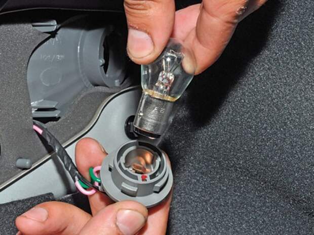

Вынимаем патрон с лампой из корпуса фонаря.
2272-6-13-15a-05
Слегка нажимая на колбу лампы, утапливаем ее в патрон, поворачиваем против часовой стрелки и вынимаем из патрона.
Устанавливаем новую лампу P21/5W в обратной последовательности. Выступы на цоколе комбинированной лампы сигнала торможения и габаритного света расположены на разных уровнях и при установке должны войти в соответствующие пазы патрона.

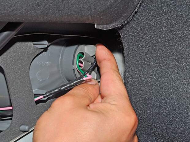

Поворачиваем против часовой стрелки патрон лампы указателя поворота.
