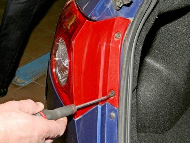

Крестообразной отверткой отворачиваем два самореза крепления фонаря.

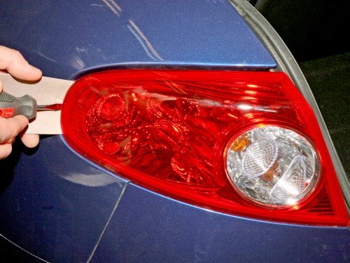

Поддев шлицевой отверткой, под которую подложена пластиковая пластина для защиты лакокрасочного покрытия крыла, сдвигаем фонарь.

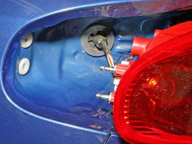

При этом выводим установочные штифты фонаря из пластмассовых втулок на кузове.

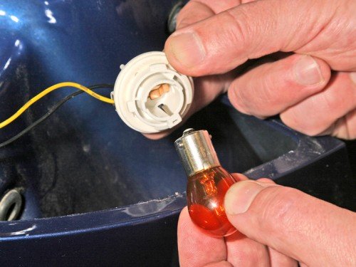

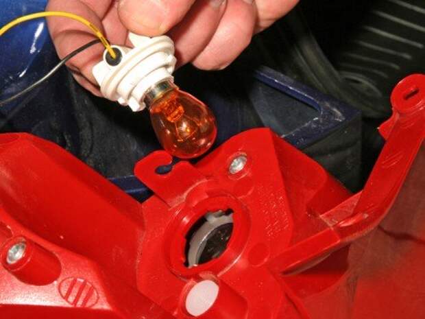

Повернув против часовой стрелки, вынимаем патрон с лампой указателя поворота из корпуса фонаря.
2199-7-13-15-13
Нажав на лампу, поворачиваем ее против часовой стрелки и вынимаем лампу из патрона.
Устанавливаем новую лампу PY21W в обратной последовательности.

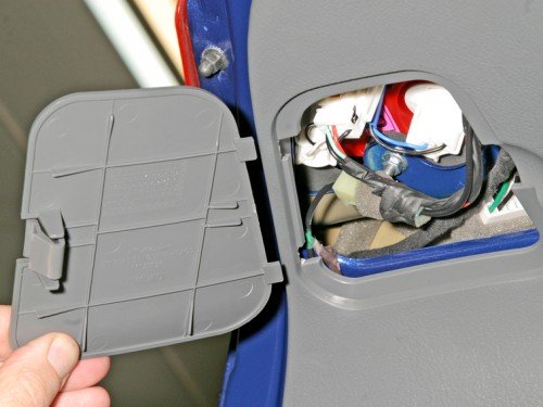

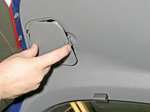

Для замены лампы в фонаре на двери багажного отделения нажимаем на фиксатор крышки.
2199-7-13-15-15
Снимаем крышку обивки.

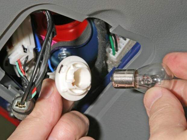

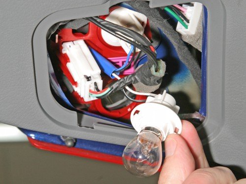

Повернув против часовой стрелки, вынимаем патрон с лампой света заднего хода из корпуса фонаря.
2199-7-13-15-17
Устанавливаем новую лампу P21W в обратной последовательности.
