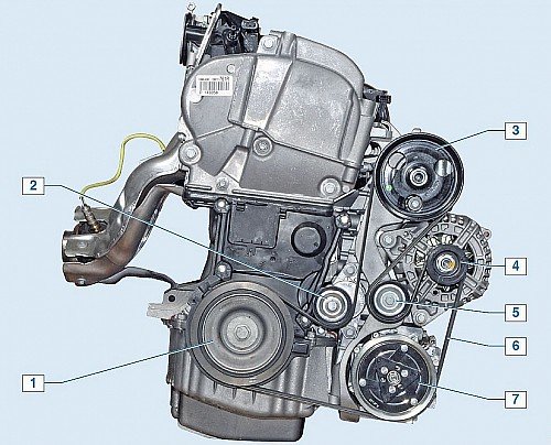

Схема привода вспомогательных агрегатов автомобиля с кондиционером: 1 — шкив привода вспомогательных агрегатов; 2 — натяжной ролик; 3 — шкив насоса гидроусилителя рулевого управления; 4 — шкив генератора; 5 — опорный ролик; 6 — ремень; 7 — шкив компрессора кондиционера.

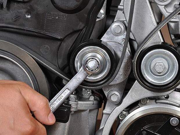

Натяжение ремня регулируется автоматически натяжным устройством. Для замены ремня снимаем правый грязезащитный щиток моторного отсека. Чтобы ослабить натяжение ремня, снизу автомобиля надеваем накидной ключ или головку «на 15» на болт крепления натяжного ролика.
2271-3-8-05-02
Поворачиваем кронштейн ролика по часовой стрелке, преодолевая сопротивление пружины натяжного устройства (для наглядности показано на снятом двигателе)…
