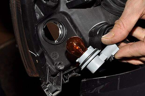

Для замены лампы указателя поворота, нажав на патрон и повернув его против часовой стрелки (в правой блок-фаре — по часовой стрелке), вынимаем патрон с лампой из корпуса блок-фары.
Нажав на лампу, поворачиваем ее до упора против часовой стрелки и вынимаем лампу из патрона.
Новую лампу PY21W устанавливаем в обратной последовательности.
