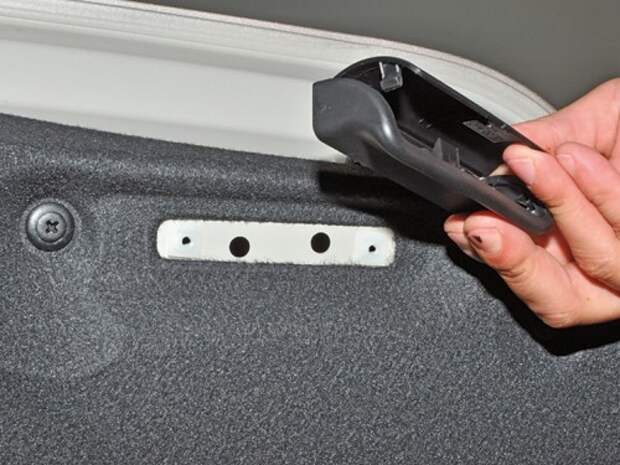

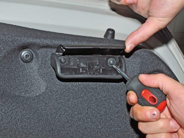

Поддеваем отверткой крышку ручки для закрывания крышки багажника.
2272-6-14-17-a-03
Преодолевая сопротивление фиксаторов, открываем крышку.
2272-6-14-17-a-04

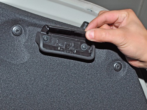

Крестообразной отверткой отворачиваем два самореза крепления ручки.
2272-6-14-17-a-05
Снимаем ручку.

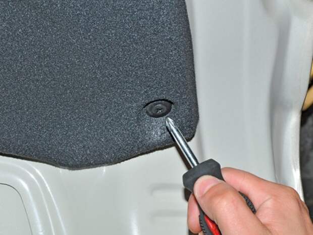

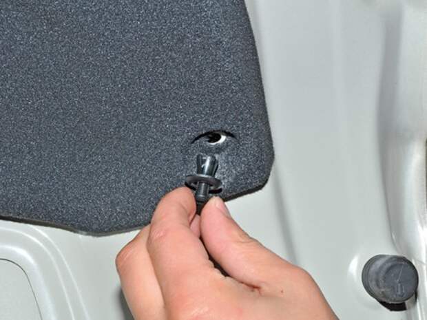

Крестообразной отверткой выворачиваем фиксаторы девяти пистонов крепления обивки крышки багажника.
2272-6-14-17-a-07
Извлекаем пистоны из отверстий внутренней панели багажника.

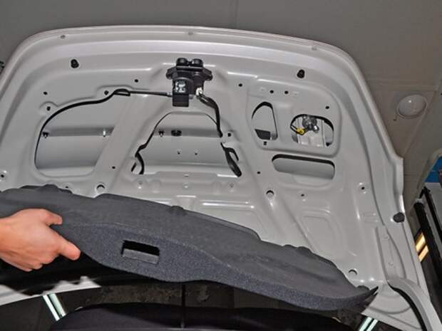

2272-6-14-17-a-08
Снимаем обивку багажника.

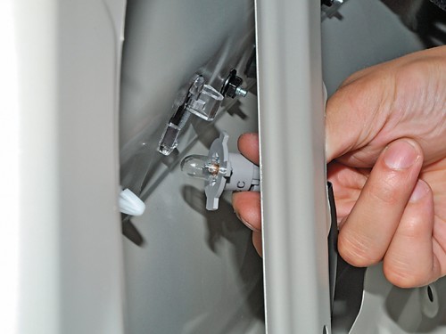

Поворачиваем патрон по часовой стрелке до упора и вынимаем его с лампой из корпуса фонаря.
Вытягиваем провода на длину, удобную для замены лампы.

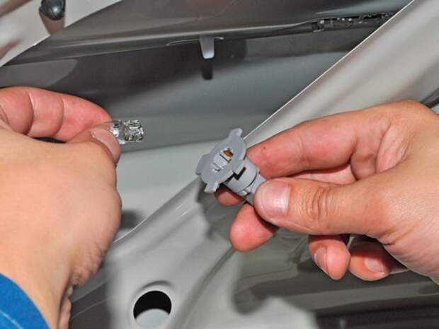

2272-6-13-24-02
Потянув лампу за колбу, вынимаем ее из контактных зажимов патрона.
Устанавливаем новую лампу W5W в обратной …
