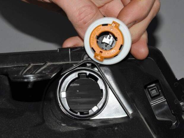

Для замены лампы указателя поворота поворачиваем патрон против часовой стрелки.
2278-22-9-02
Вынимаем патрон с лампой из корпуса блок-фары.

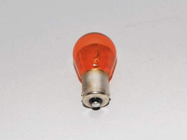

Устанавливаем новую лампу PY21W в обратной последовательности.

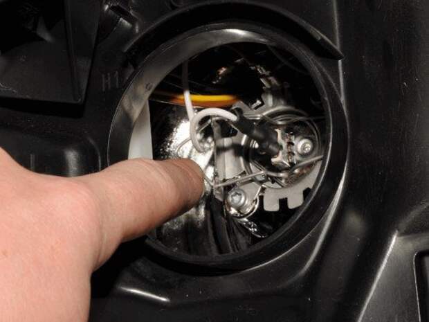

Нажав на пружинный фиксатор лампы, выводим его из зацепления с крючками отражателя (для наглядности показано на снятой блок-фаре).

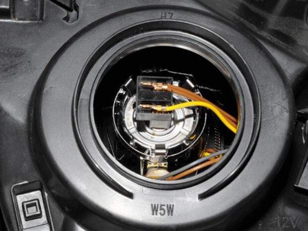

Для замены лампы ближнего света снимаем защитный резиновый чехол ламп ближнего и габаритного света.

Для замены лампы габаритного света снимаем защитный резиновый чехол ламп ближнего и габаритного света.
