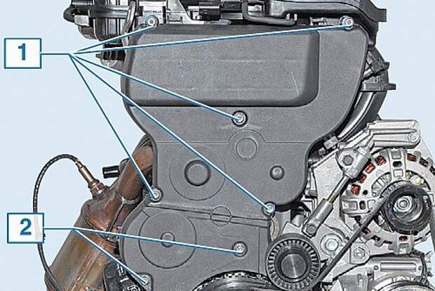

Ключом Torx T-30 отворачиваем пять винтов крепления верхней крышки привода ГРМ.
Снимок
Расположение винтов крепления крышек привода ГРМ (для наглядности показано на снятом двигателе): 1 – винты крепления верхней крышки; 2 – винты крепления нижней крышки.
898
Отведя верхний край крышки от двигателя и слегка ее приподняв, снимаем верхнюю крышку.

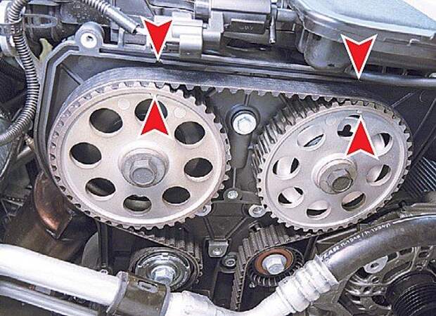

Проверяем натяжение ремня. Для этого проворачиваем коленчатый вал (см. выше) по часовой стрелке…
Снимокддддддддд
…до момента совмещения меток на зубчатых шкивах распределительных валов с вырезами на задней крышке привода ГРМ.

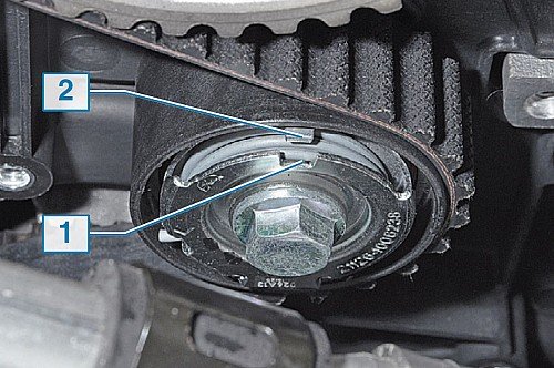

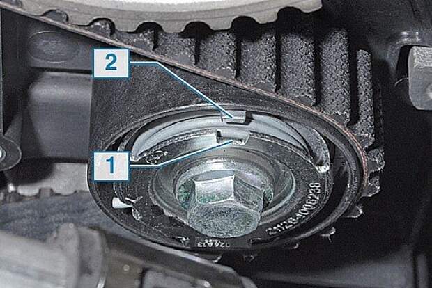

При нормальном натяжении ремня и с условием совпадения меток на шкивах…
Снимокшгггггггг
…вырез 1 наружного диска натяжного ролика должен совпадать с прямоугольным выступом 2 его внутренней втулки.
При нормальном состоянии ремня, но незначительном несовпадении выреза с выступом на натяжном ролике (не более чем на половину ширины выступа) необходимо отрегулировать натяжение ремня. Для этого…

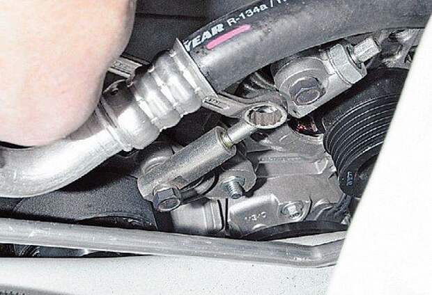

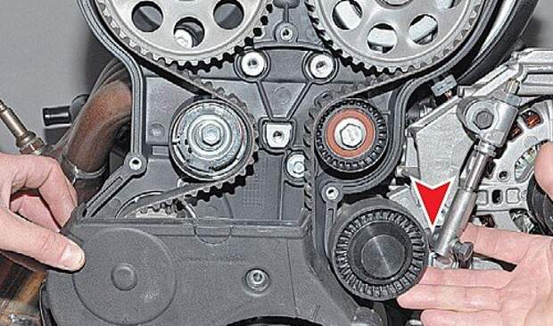

Накидным ключом «на 13» ослабляем один из болтов тяги натяжного устройства ремня привода вспомогательных агрегатов и полностью отворачиваем второй болт.
нтрллр
Приподняв натяжной ролик одной рукой, другой рукой снимаем нижнюю крышку привода ГРМ (для наглядности показано на снятом двигателе).
Внимание! С обратной стороны тяги натяжного устройства установлена дистанционная шайба (показана стрелкой). Не потеряйте ее!

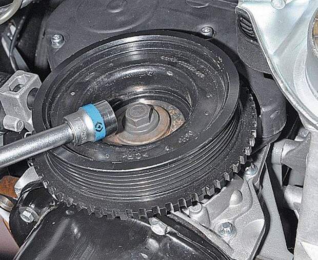

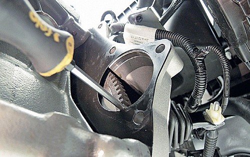

Головкой «на 17» отворачиваем болт крепления шкива привода вспомогательных агрегатов, при этом зафиксировать коленчатый вал от проворота на автомобиле с механической коробкой передач можно двумя способами – попросить помощника включить пятую передачу и нажать на педаль тормоза или зафиксировать маховик двигателя, сняв стартер. Как демонтировать с Лады Гранта стартер, показано в статье «Замена охлаждающей жидкости».
354
Помощник должен вставить отвертку между зубьями маховика (на фото положение отвертки соответствует заворачиванию болта крепления шкива).
Для автомобиля с автоматической коробкой передач возможен только второй вариант. Болт крепления шкива затянут большим моментом (105–110 Н·м), поэтому при отворачивании следует воспользоваться рычагом.
Снимок99999999
Снимаем болт с шайбой, шкив привода вспомогательных агрегатов и шайбу А.

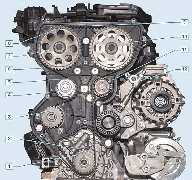

Схема привода ГРМ: 1 – зубчатый шкив коленчатого вала; 2 – зона А; 3 – зубчатый шкив насоса охлаждающей жидкости; 4 – натяжной ролик; 5 – зона В; 6 – задняя крышка механизма привода ГРМ; 7 – зубчатый шкив выпускного распределительного вала; 8 – зона С; 9 – зубчатый ремень; 10 – зубчатый шкив впускного распределительного вала; 11 – направляющий ролик; 12 – тяга натяжного устройства ремня привода вспомогательных агрегатов
Проверяем совпадение меток.
Снимок11
Зона А: выступ 1 на крышке масляного насоса должен совпадать с меткой 2 на шкиве коленчатого вала.
Снимок22
Зона В: вырез 1 наружного диска натяжного ролика должен совпадать с прямоугольным выступом 2 внутренней втулки ролика.
Снимок33

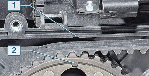

Зона С: установочный вырез 1 на задней крышке механизма привода ГРМ должен совпадать с меткой 2 на шкиве выпускного распределительного вала (для впускного распределительного вала имеются аналогичные вырез и метка, и они также должны совпадать).

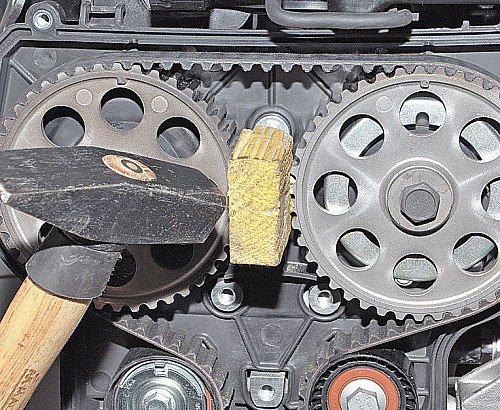

Для удобства последующей сборки фиксируем шкивы распределительных валов.
8988кккк8
С небольшим натягом вбиваем между шкивами клин из мягкой древесины. При этом волокна древесины должны быть направлены вдоль зубьев.
