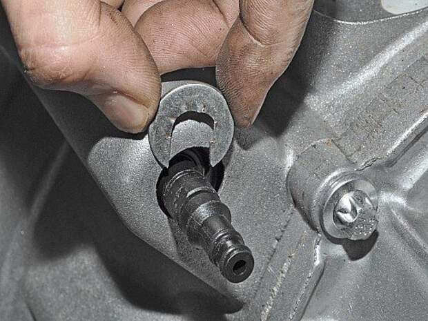

Переходник, на который надет наконечник трубки, не закреплен в картере сцепления, поэтому для удобства прокачки рекомендуем изготовить из металлической шайбы (толщиной 1,0–1,2 мм, наружным диаметром от 23 мм и отверстием диаметром 10,5 мм) стопорную шайбу для переходника.

2278-11-2-02
Устанавливаем изготовленную стопорную шайбу в паз переходника (для наглядности показано при снятом наконечнике трубки).
2278-11-2-03
