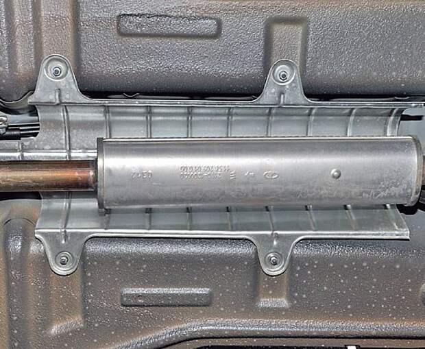

Головкой «на 10» отворачиваем четыре гайки крепления заднего теплозащитного экрана дополнительного глушителя.
Снимаем с переднего кронштейна подвески дополнительного глушителя резиновую подушку. Сдвигаем теплозащитный экран вперед, открывая доступ к узлу регулировки стояночного тормоза.

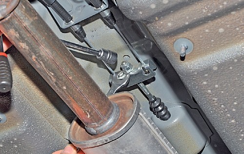

Удерживая ключом «на 13» регулировочную гайку наконечника троса, головкой того же размера отворачиваем контргайку. Вращая регулировочную гайку против часовой стрелке, освобождаем тросы.

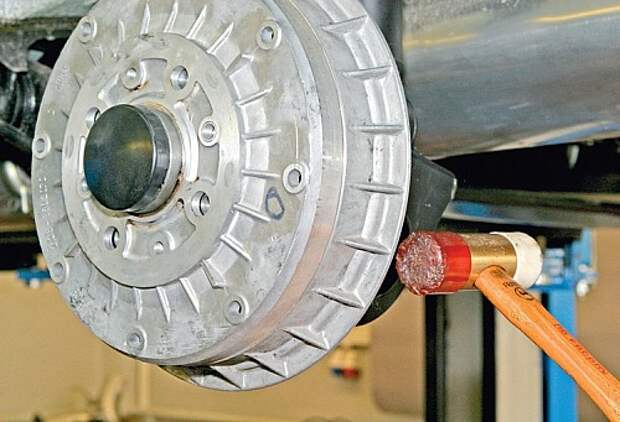

Если барабан снять не удается, то, равномерно поворачивая его, молотком с пластмассовым наконечником (или обычным молотком через деревянный брусок) наносим удары по торцу барабана.
