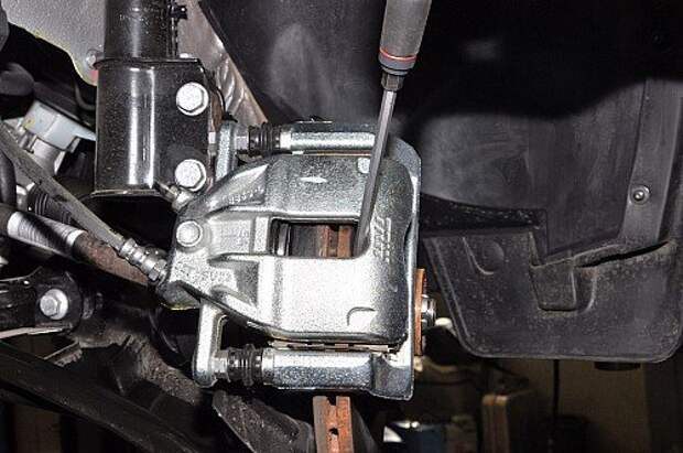

Для этого, вставив через отверстие в суппорте отвертку с широким лезвием между тормозным диском и суппортом и опираясь ею на диск, сдвигаем суппорт, утапливая поршень в цилиндр.
2283-14-02-02 (Копировать)

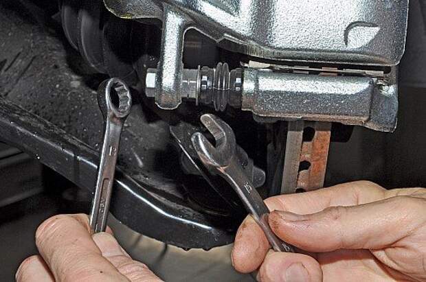

Накидным ключом «на 13» отворачиваем болт крепления скобы к нижнему направляющему пальцу, удерживая палец рожковым ключом «на 15».
2283-14-02-03 (Копировать)

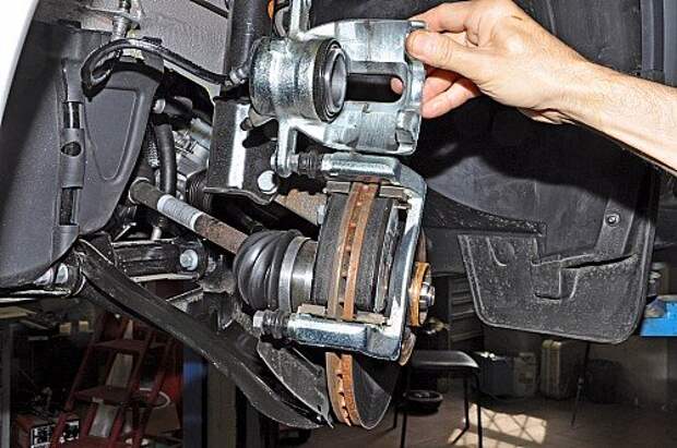

Вынимаем тормозные колодки из их направляющей.
2283-14-02-05 (Копировать)

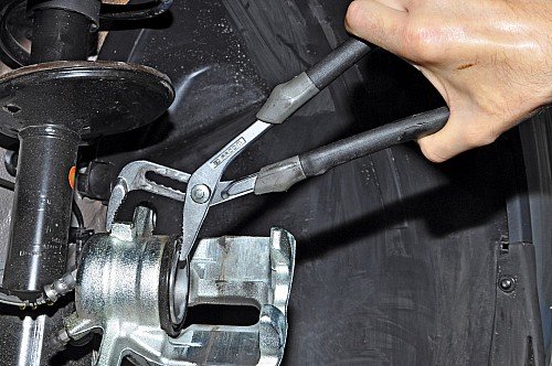

Если выступающая из колесного цилиндра часть поршня препятствует установке суппорта на тормозные колодки, то раздвижными пассатижами утапливаем поршень в цилиндр.
