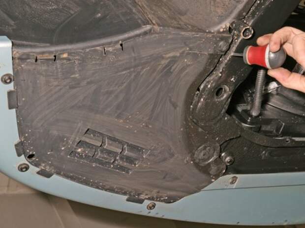

Чтобы заменить лампу в противотуманной фаре автомобиля Рено Логан/Сандеро первого поколения, снимаем грязезащитный щиток переднего бампера.
2163-5-14-02a-01

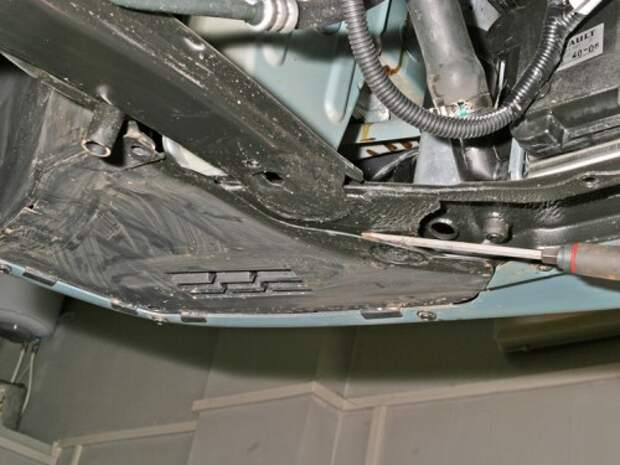

Снизу автомобиля шлицевой отверткой отворачиваем распорный винт пистона крепления щитка к подкрылку.

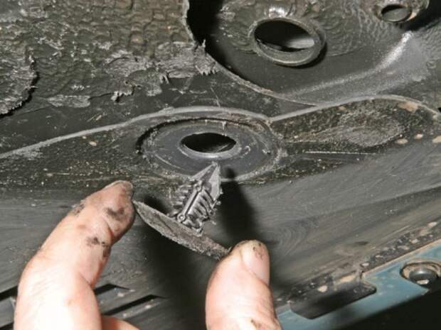

Вынимаем пистон.

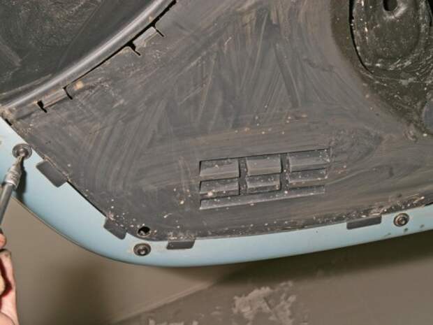

Отжимаем отверткой край щитка.

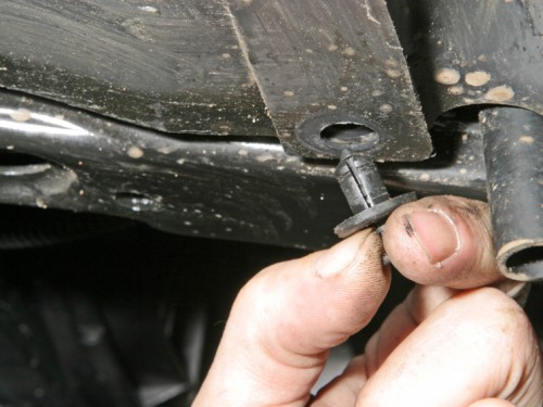

Вынимаем пистон крепления щитка к подрамнику.

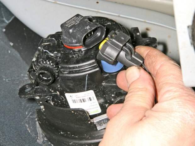

Отжимаем пластмассовый фиксатор колодки проводов и отсоединяем ее от лампы.

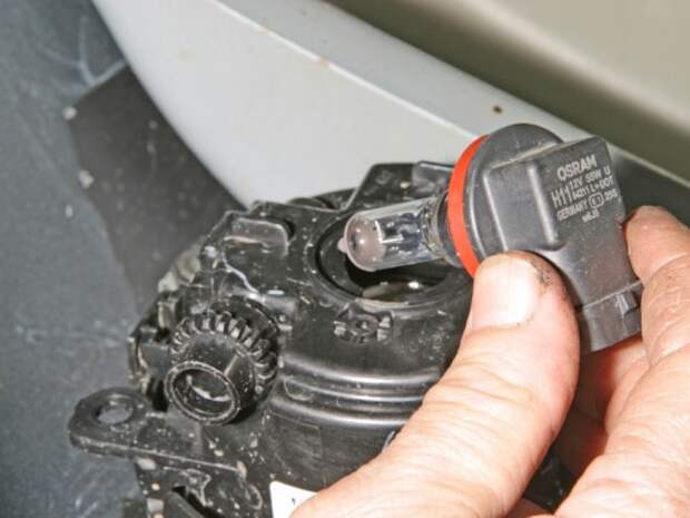

Поворачиваем против часовой стрелки и вынимаем лампу.
Заменяем неисправную лампу Н11 новой и устанавливаем в обратной последовательности.
