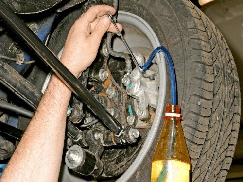

Очищаем от грязи штуцер прокачки тормозного механизма правого заднего колеса.
02
Снимаем со штуцера защитный колпачок.
Надеваем на штуцер шланг, а свободный его конец погружаем в емкость, частично заполненную рабочей жидкостью.
Помощник должен энергично нажать на педаль тормоза до упора 1-2 раза и удерживать ее нажатой.
03
Накидным ключом «на 10» отворачиваем штуцер прокачки на 1/2-3/4 оборота.
При этом из шланга будет вытекать жидкость, а педаль тормоза следует дожимать до упора.
Как только жидкость перестанет вытекать из шланга, заворачиваем штуцер, и только после этого помощник может отпустить педаль.
Повторяем эту операцию до тех пор, пока из штуцера не пойдет новая тормозная жидкость (более светлая, чем старая).
Снимаем шланг, насухо вытираем штуцер прокачки и надеваем на него защитный колпачок.

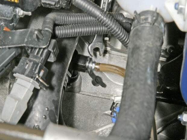

Снимаем защитный колпачок со штуцера прокачки.
06
Ключом «на 10» ослабляем затяжку штуцера прокачки , удерживая переходник трубки ключом «на 19».
07
Надеваем на штуцер прозрачный шланг, другой конец шланга опускаем в емкость, частично заполненную рабочей жидкостью, так, чтобы свободный конец шланга был погружен в жидкость.
