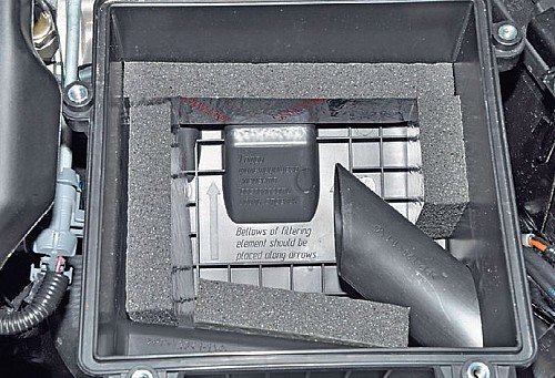

Снимок11
Гофры фильтрующего элемента при установке должны быть расположены параллельно стрелке, нанесенной на днище корпуса фильтра.
