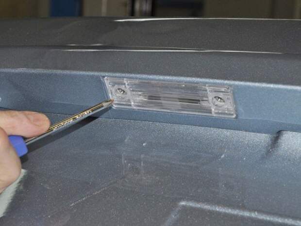

Два фонаря освещения номерного знака установлены в нише крышки багажника.
Показываем замену лампы левого фонаря, лампу правого фонаря меняем аналогично.
2303-17-17-02
Крестообразной отверткой отворачиваем два самореза крепления фонаря.
2303-17-17-03

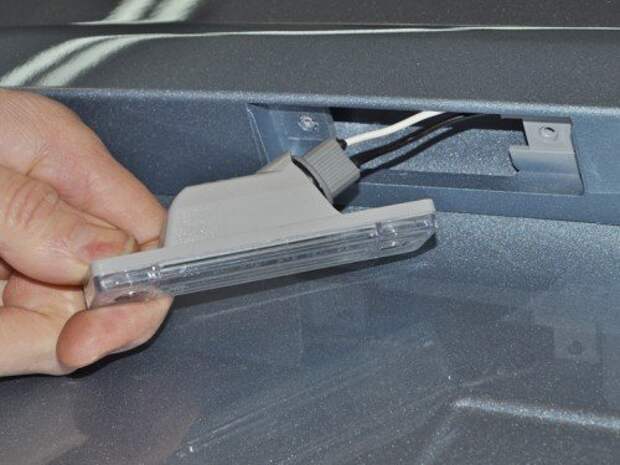

Вынимаем фонарь из крышки багажника.
2303-17-17-04

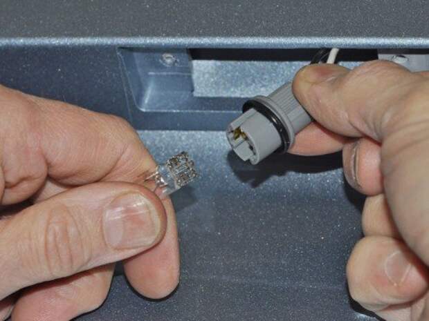

Повернув против часовой стрелки патрон лампы, вынимаем его из корпуса фонаря.
2303-17-17-05
Вынимаем лампу из патрона.
Устанавливаем новую лампу W5W в обратной последовательности.
