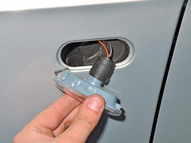

Сдвигаем боковой указатель поворота в сторону передней части автомобиля.
2276-6-13-13-02
Вынимаем указатель из отверстия в переднем крыле.
2276-6-13-13-03

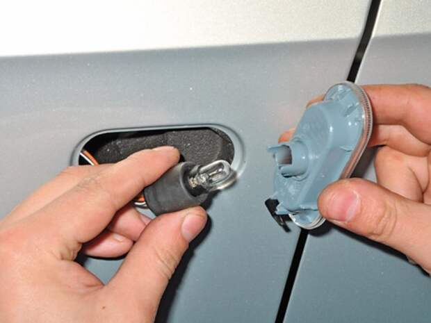

Потянув патрон лампы, вынимаем его из корпуса указателя.
2276-6-13-13-04
Потянув лампу, вынимаем ее из патрона.
Устанавливаем новую лампу W5W в обратной последовательности.
