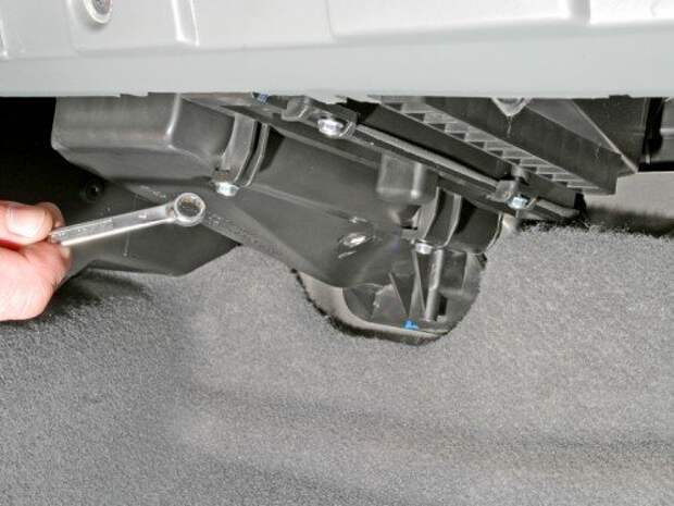

Ключом (головкой) «на 7» или крестообразной отверткой отворачиваем четыре самореза крепления крышки фильтра.
