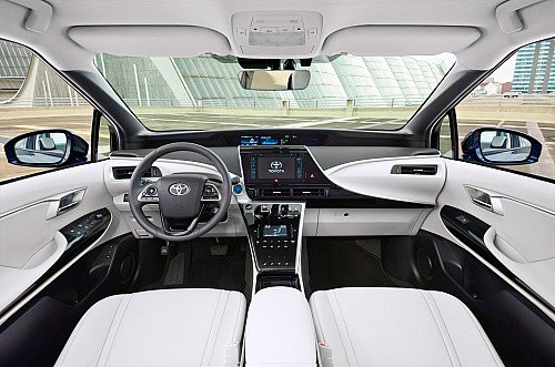

Интерьер качественный, воздушный; эргономика, несмотря на экзотическую архитектуру панели, не хворает. Приятно порадовало наличие автодоводчиков всех стекол. И неприятно огорчила задумчивость мультимедиасистемы с сенсорными кнопками.

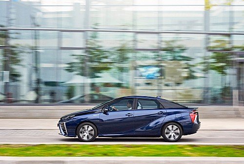

Я же перехожу от теории к практике. Включаю (как непривычно применять этот термин!) автомобиль кнопкой Start/Stop, обнуляю трип-компьютер, маленьким джойстиком на консоли выбираю режим Drive и абсолютно бесшумно трогаюсь с места.

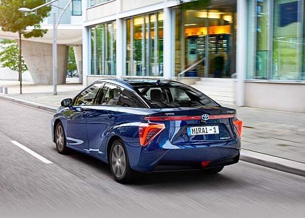

За два дня не встретил никого, кто был бы в восторге от внешнего облика машины. Впрочем, о вкусах не спорят. По крайней мере, внешность Mirai запоминается.

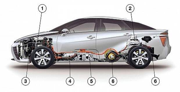

Toyota Mirai – по сути, электромобиль. Электричество вырабатывается в блоке топливных элементов при взаимодействии водорода и кислорода. Электрический ток проходит через инвертор (Fuel Cell Boost Converter), где преобразуется из постоянного в переменный, а напряжение увеличивается до 650 В.
Реакция происходит без процесса горения, а «выхлоп» – безвредный водяной пар.
Тяговый синхронный электродвигатель приводит в движение передние колеса. Питание – не только от топливных элементов, но и от расположенной в задней части машины никель-металлгидридной аккумуляторной батареи максимальной выходной мощностью 21 кВт: она подпитывается при рекуперативном торможении и отдает энергию при резких ускорениях. Максимальная отдача электромотора – 113 кВт (154 л.с.).

Двухцветный интерьер приятен глазу и комфортен. Несмотря на экзотическую архитектуру панели, я не испытываю никаких неудобств – эргономика в порядке, а среди оснащения есть даже обогрев сидений заднего ряда и руля. Расстроила лишь безбожно тормозящая мультимедийная система с сенсорными кнопками.

Длина машины 4890 мм – она лишь на 9 мм короче «пятерки» BMW! А колесная база (2780 мм) на 30 мм короче, чем у «трешки».

1. Блок управления питанием. 2. Никель-металлгидридный аккумулятор (вторичная батарея). 3. Синхронный электродвигатель. 4. Инвертор постоянного тока в переменный. 5. Гибридная установка на водородных топливных элементах. 6. Водородные баки высокого давления. В батарее топливных элементов водород из баллонов вступает в реакцию с поступающим через воздухозаборники кислородом. Полученный в результате реакции электрический ток проходит через инвертор, где преобразуется из постоянного в переменный, а напряжение увеличивается до 650 В. Синхронный электродвигатель приводит в движение передние колеса; расположенная в задней части машины «вторичная» батарея собирает энергию от рекуперативного торможения и делится ею при резких ускорениях.
