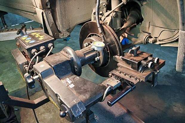

Станки для проточки бывают двух видов, а устанавливают их непосредственно на ступицу тормозного диска.
Те, что подороже, выполнены единым узлом и обеспечивают лучшую точность обработки; такой станок соединяют со ступицей через переходник. Устройства попроще имеют отдельный узел с резцами; они требуют больше времени на установку, а резцы монтируются на скобу тормозного суппорта.

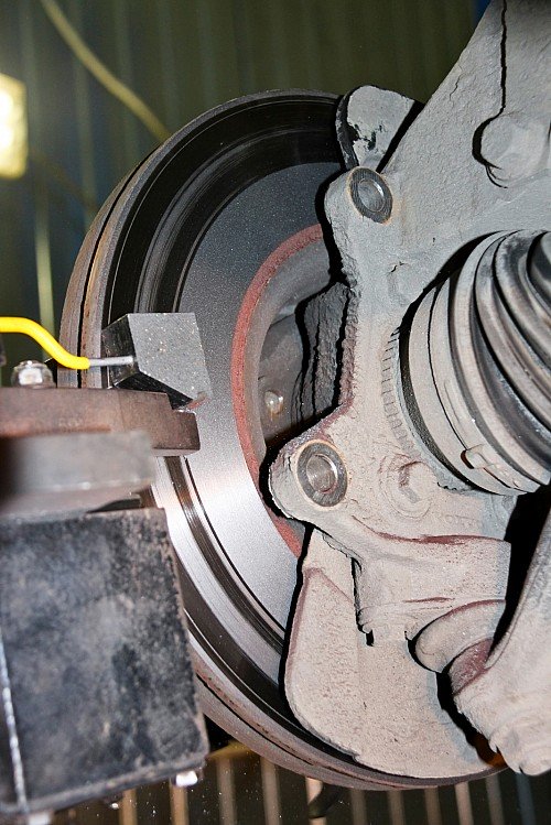

В обоих случаях станок сам вращает ступицу: двигатель автомобиля не работает, коробка – в «нейтрали». Резцы постепенно смещаются по поверхностям диска – сродни граммофонной игле, но которая движется от центра пластинки. За один проход резцы снимают пару десятков микронов металла с каждой стороны. Далее их переставляют и повторяют проточку. Обычно диск полностью обрабатывают за два-три таких прохода. Причем сначала срезают фаски, образовавшиеся от работы тормозных колодок, – это снижает нагрузку на станок и резцы и обеспечивает хорошее качество обработки поверхности.

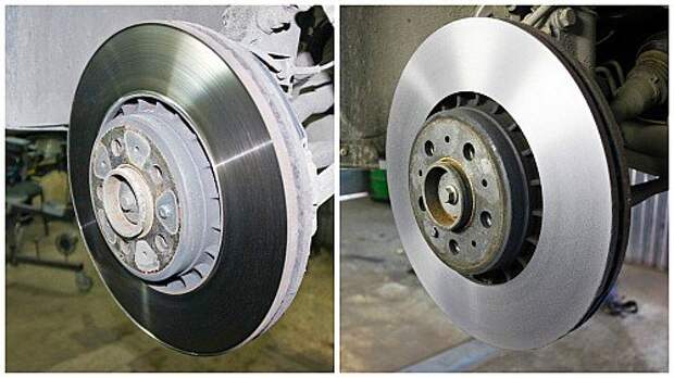

Слева – тормозной диск до обработки. Хорошо видна внешняя фаска от выработки. Ничего страшного: толщина диска позволяет его точить. Справа – обработанный диск, потерявший лишь 0,25 мм толщины.

Этот станок – из группы дорогих (цена около 600 тысяч рублей). Он снабжен гироскопом для компенсации естественного биения диска на самой ступице. Если биение слишком велико и станок не проходит калибровку, то ступицу надо менять.

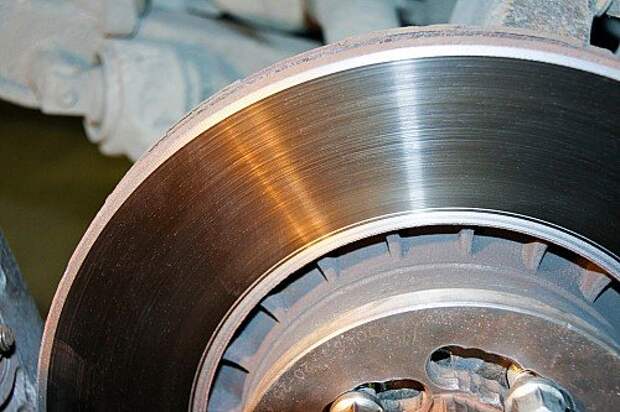

В большинстве случаев внутреннюю поверхность диска ведет сильнее, чем наружную. Обратите внимание на следы износа.
Чаще внутреннюю часть диска ведет сильнее, чем наружную. Это бывает на машинах с суппортами с так называемой плавающей скобой: первой срабатывает внутренняя колодка – и, соответственно, эта поверхность диска больше нагревается.
