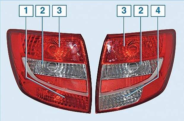

Расположение ламп в задних фонарях: 1 – противотуманного света; 2 – указателя поворота; 3 – сигнала торможения и габаритного света; 4 – заднего хода
В задних фонарях установлены лампы сигнала торможения и габаритного света (двухнитевая P21/5W), указателя поворота (PY21W оранжевого света), противотуманного света (P21W) в левом фонаре и света заднего хода (P21W) в правом фонаре.
