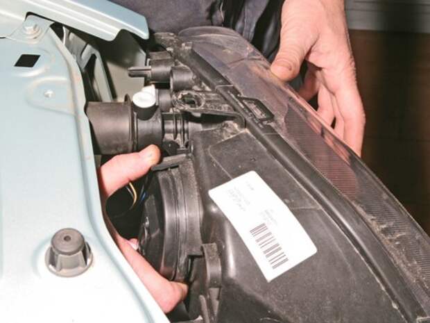

2163-11-02-02-01
Снимаем пластмассовую крышку (для наглядности болты крепления блок-фары отвернуты и она выдвинута вперед).
