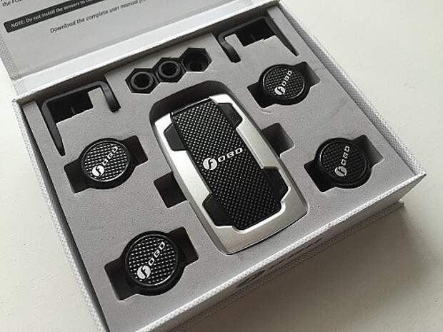

В комплекте Fobo Tire - 4 датчика, блок-приемник, а также 4 контргайки для предотвращения кражи датчиков и ключи к ним
В комплекте Fobo Tire: 4 датчика, блок-приемник, а также контргайки для предотвращения кражи датчиков и ключи к ним

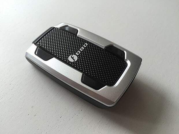

И тут мы с вами подошли к решению, которое лежало на поверхности. Производители автоэлектроники смекнули: а что если передавать данные с этих датчиков «по воздуху» на специальный блок-приемник? Да еще оснастить его дисплеем для пущей информативности. Сказано — сделано. Если первые такие девайсы позволяли лишь изучать данные на мониторе, то информация с Fobo Tire, попавшего к нам на тест, всегда у вас в кармане посредством Bluetooth. А давление в шинах можно узнать, заглянув в специальное приложение на вашем смартфоне.
Фото блока: Угадываете силуэт автомобиля на блоке-приемнике Fobo Tire? Ошибки нет - каждое из обозначенных «колес» подсвечивается, случись с ним неладное. При этом сам блок издает писк.
Угадываете силуэт автомобиля на блоке-приемнике Fobo Tire? Ошибки нет — каждое из обозначенных «колес» подсвечивается, случись с ним неладное. При этом сам блок издает писк.

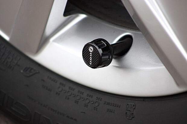

А теперь вернемся к нашему подопечному. Его продажи в РФ стартовали пару месяцев назад и в явной спешке. Иначе как объяснить тот факт, что фирменный сайт не до конца адаптирован для русскоязычного пользователя. В комплекте устройства блок-приемник и четыре датчика, которые накручиваются на вентили колес вашего авто. Признаться, когда я увидел их воочию, то был слегка шокирован их размером — стоило, конечно, предварительно обратить внимание на используемый в них тип батарей (CR2032). Эстетически не очень, да и не заметить такую нахлобучку пионеры с вашего двора не смогут. Но тут есть нюанс. Во-первых, красть ваши датчики (между прочим, по 3500 руб. за штуку!) резона нет — они индивидуальны для каждого комплекта. К тому же к ним прилагаются специальные пластиковые контргайки, предотвращающие кражу. Я пользоваться не стал, понадеявшись на русский авось.

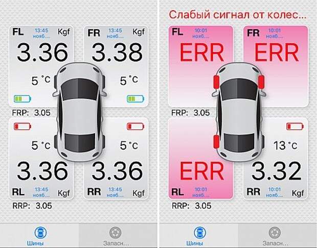

Общение с Fobo Tire (малайзийский производитель предлагает также модель Fobo Tire Plus, максимальное измеряемое давление в которой уже не 3,5 бара, как в нашем случае, а 6) начинается со скачивания одноименного приложения из AppStore или Android Market. Формально, нужно оно лишь для предварительной настройки устройства — впоследствии можно пользоваться индикацией на блоке-приемнике. Но она укажет на проблемное колесо, не более того.
Важно знать: как правило, рост температуры в шинах на каждые 10 °C соответствует росту давления воздуха на 0,07 бара.
Приложение это (тестировал его на iPhone 6), надо сказать, тоже не лишено недостатков. При попытке внести рекомендуемые показания по давлению в шинах в барах (мне лично в них удобнее ориентироваться) оно вылетает. Надеемся, после полученной обратной связи производитель устранит этот баг в очередной прошивке. Ничего не поделать, пришлось конвертировать бары в Kgf/cm2 по формуле:
1 Bar = 14,5 Psi = 100 Kpa = 1,02 Kgf/cm2
Дальше обходим со смартфоном все четыре предварительно установленных на колесах датчика — и вуа-ля, можно пользоваться! На все про все ушло не более пяти минут.

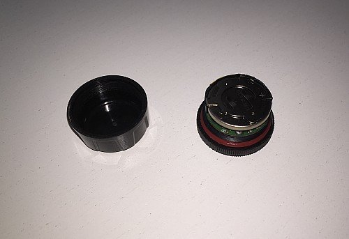

Датчик Tire Plus в разобранном виде
Датчик Tire Plus в разобранном виде — на фото видна силиконовая красная прокладка, предназначенная для влагозащиты
Следующий подвох ожидал меня с наступлением русской зимы. Ну как зимы — ночью температура опускалась не ниже —2°C. Видите ли, заявленный диапазон, при котором работоспособны датчики, — от —40 до +85°C. Но есть нюанс: абсолютно новая батарея высаживается в них за неделю — Bluetooth требует жертв. Производитель, конечно, предупреждает пользователей в инструкции, что холода и частое принудительное обращение к информации с датчиков влекут за собой быстрый выход батарей из строя. Имейте в виду, что до двух лет работы, о которых говорится в описании продукта, намерили при +25°C.

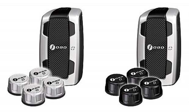

На выбор предлагается два цветовых исполнения колпачков - серебристое и черное. Fobo Tire продукт универсальный - его можно использовать для вело-, мото- и прочей техники с надувными колесами.
На выбор предлагается два цветовых исполнения колпачков — серебристое и черное. Fobo Tire продукт универсальный, его можно использовать для вело-, мото- и прочей техники с надувными колесами.
После мойки автомобиля тоже не все ладно. Производитель утверждает, что датчики защищены от воды по стандарту IP57. Напомним, цифра «5» в этом обозначении говорит о защите от струи воды с любой стороны (не капли, а именно струи), «7» — гарантирует защиту от погружения при определенной длительности и под определенным давлением. По факту после мойки трое из четырех датчиков стали выдавать ошибку до тех пор, пока машина не проехала пару километров. Визуальные оповещения при этом сопровождаются писком зуммера на блоке-приемнике.
