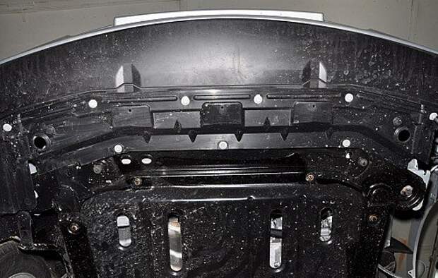

Тем же инструментом отворачиваем шесть болтов крепления грязезащитного щитка бампера к переднему бамперу и три самореза крепления этого щитка к подрамнику передней подвески.
2295-18-11-02 (Копировать)
Снимаем грязезащитный щиток переднего бампера.
