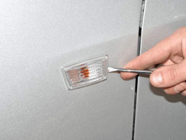

Поддеваем отверткой указатель поворота.

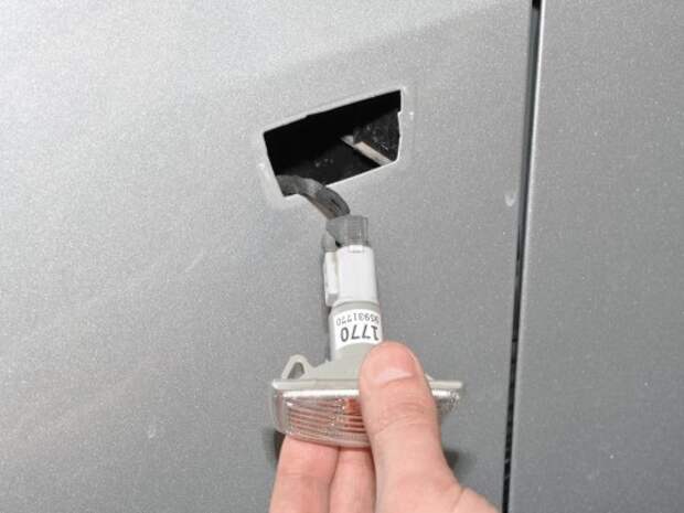

Вынимаем его из отверстия в переднем крыле.

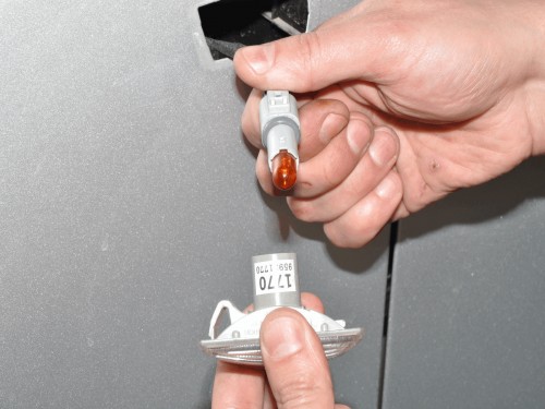

Повернув патрон лампы против часовой стрелки, вынимаем патрон с лампой из корпуса указателя.

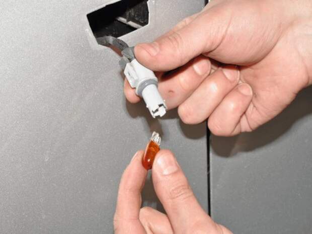

Вынимаем лампу из патрона.
Новую лампу WY5W в обратной последовательности.
