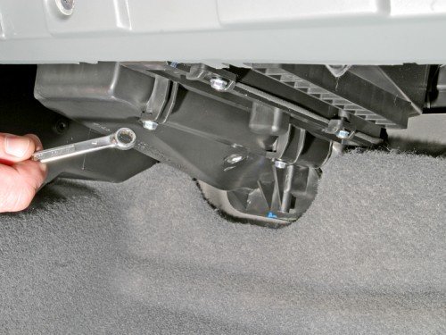

Крышка фильтра расположена в салоне автомобиля за вещевым ящиком над ногами переднего пассажира.
2199-5-23-01
Ключом (головкой) «на 7» или крестообразной отверткой отворачиваем четыре самореза крепления крышки фильтра.
2199-5-23-02
Снимаем крышку с корпуса климатической установки.

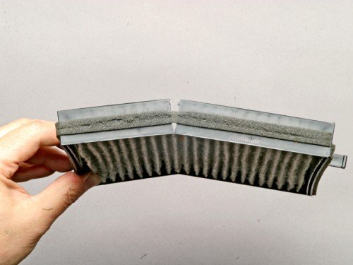

Выдвигаем фильтр из корпуса климатической установки до упора в ковровое покрытие пола.
2199-5-23-04
Складываем фильтр по технологическим разрезам его рамки (для наглядности показано на снятом фильтре).
2199-5-23-05
Полностью вынимаем фильтр из корпуса климатической установки.
