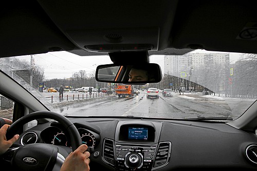

А вот обогрев лобового стекла работает изумительно. Нажал кнопочку, через пару минут махнул дворниками – и можешь ехать. Соседи, судорожно отскабливающие свои стёкла, провожают меня с плохо скрываемой завистью. Лично я на эту опцию (речь не о завистливых соседях) готов раскошелиться. Но что делать с большими неочищенными зонами, которые недоступны стеклоочистителям? В верхней части лобового стекла «недочист» составляет 120–170 мм, и огромный грязный кусок остается в правом верхнем углу. А ведь Fiesta и без того не может похвастаться хорошей обзорностью.
Дворники оставляют неочищенными огромные зоны. Особенно велик слепой сектор в правом верхнем углу. Эту проблему не решить даже подбором более длинных щеток – правая и так почти касается стойки лобового стекла.
