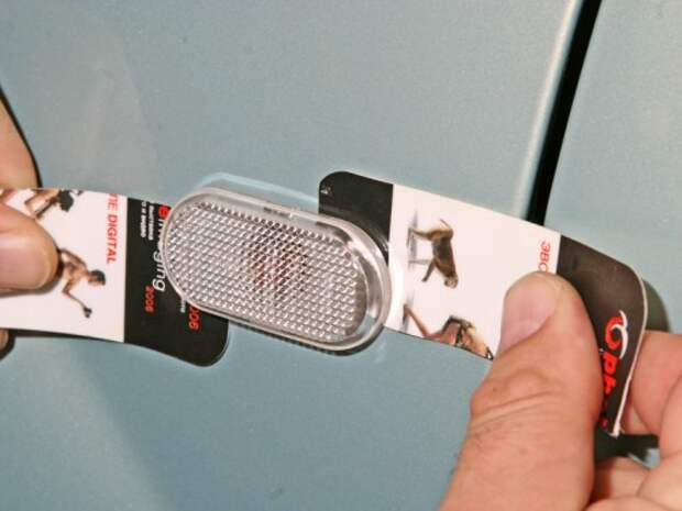

При другом способе вынимаем указатель поворота, сжимая его фиксаторы снаружи крыла.
2163-5-13-14-03
Для этого вставляем две пластиковые пластины (можно использовать пластиковые карты) между крылом и указателем с обеих сторон и, сжав два фиксатора, вынимаем боковой указатель поворота.
2163-5-13-14-04
Рядом с фиксаторами на корпусе указателя выполнены два выступа.
Снимая левый указатель поворота, переднюю пластину вставляем ниже выступа, а заднюю — выше выступа.
