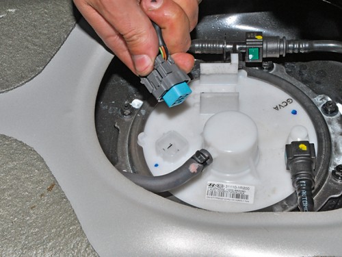

2272-6-3-03-07
При выключенном зажигании сжимаем фиксаторы колодки жгута проводов и отсоединяем колодку от разъема крышки топливного модуля.
