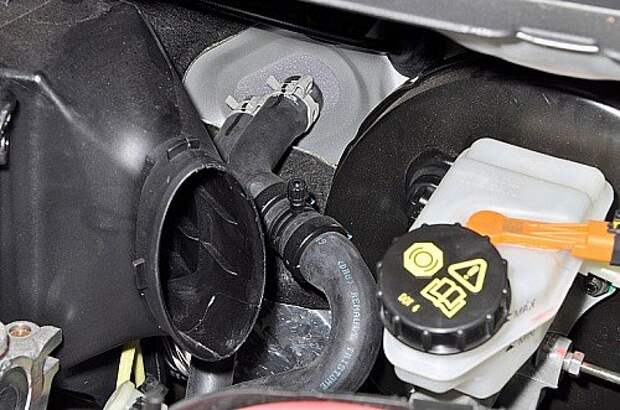

…и колпачок штуцера (выпуска воздуха из системы охлаждения), расположенного на шланге подвода жидкости к отопителю (воздушный фильтр для наглядности снят).
